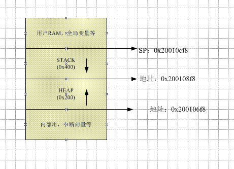

2.堆和栈位置
通过MAP文件可知
 HEAP                                     0x200106f8   Section      512  startup_stm32f2xx.o(HEAP)
 STACK                                    0x200108f8   Section     1024  startup_stm32f2xx.o(STACK)
 __heap_base                              0x200106f8   Data           0  startup_stm32f2xx.o(HEAP)
 __heap_limit                             0x200108f8   Data           0  startup_stm32f2xx.o(HEAP)
 __initial_sp                             0x20010cf8   Data           0  startup_stm32f2xx.o(STACK)
显然 Cortex-m3资料可知:__initial_sp是堆栈指针,它就是FLASH的0x8000000地址前面4个字节(它根据堆栈大小,由编译器自动生成)
显然堆和栈是相邻的。
3.堆和栈空间分配
栈:向低地址扩展
堆:向高地址扩展
显然如果依次定义变量
先定义的栈变量的内存地址比后定义的栈变量的内存地址要大
先定义的堆变量的内存地址比后定义的堆变量的内存地址要小
