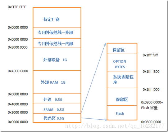

源起:在移植cjson的过程中,解析json包的时候发现动态内存分配不足而导致解析失败,为解决这一问题,而深入了解stm32的堆和栈。
stm32的存储器结构。
Flash,SRAM寄存器和输入输出端口被组织在同一个4GB的线性地址空间内。可访问的存储器空间被分成8个主要块,每个块为512MB。FLASH存储下载的程序。SRAM是存储运行程序中的数据。

STM32的内存分配规律
从0X20000000开始依次为:静态存储区+堆区(可有可无)+栈区
所有的全局变量,包括静态变量之类的,全部存储在静态存储区。紧跟静态存储区之后的,是堆区(如没用到malloc,则没有该区),之后是栈区。
