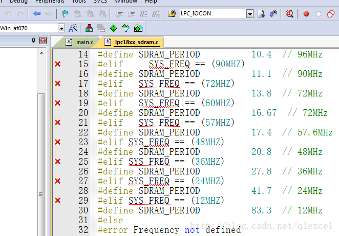

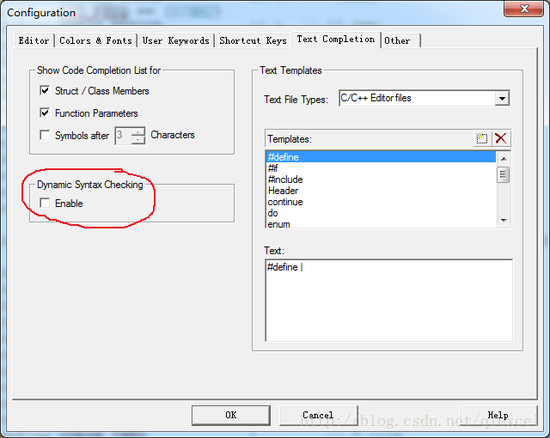

Keil5中会出现上面那种问题,明明编译正常,可是程序中会出现红叉。这是Keil新增的同步查错功能。直接关闭就不会显示红叉了。Edit - Configurations - Text Completion。但是关闭查错功能后,正常的出错,比如函数未定义、变量使用名字错误也就不会提示了。所以关不关闭,看自己取舍了。
