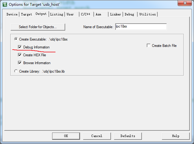

Keil进入仿真后,程序窗口中不显示程序运行箭头。点“Run”,程序也会运行,就是不显示程序运行指示箭头。
可能是“Debug Infomation”选项没有勾选,勾上即可。
