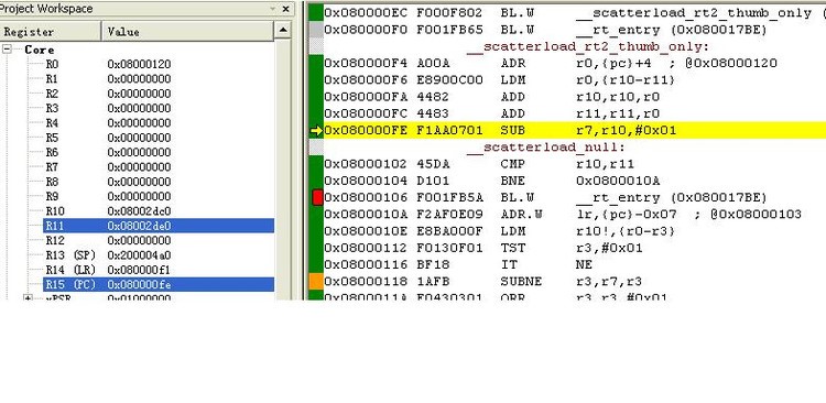

后面这两个符号我认为很重要,在运行库代码将可执行映像从加载视图转变为可执行视图的过程中起到了关键作用。Number是指它并不占据程序空间,而只是一个具有一定数值的符号,类似于程序中用define和EQU定义的。所以这里,我先放下map文件的分析,先通过仿真调试,看这两个数值在程序中怎么用。
 果然,在刚开始执行程序时,R10和R11的值就已经被赋值成了这两个值。
   很快就将0x08002dc0到0x08002dcf处的16个字节,4个双字加载到了R0-R3,我们可以分析一下里面的内容,R0就是程序加载视图的RW区的起始地址(0x08002de0),R1就是要输出的执行视图的RW区的地址(0x20000000),R2就是要复制的RW数据的个数,R3是复制函数 ( __scatterload_copy)的地址,类似于一个回调函数。接下来就要用了:0x0800011E 4718  BX  r3这条指令去执行复制工作。

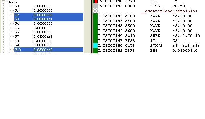

  接下来又将0x08002dd0到0x08002ddf处的16个字节,4个双字加载到了R0-R3,我们可以分析一下里面的内容,R0就是程序加载视图的RW区的起始地址(0x08002de0+0x20=0x08002e00),R1就是要输出的执行视图的RW区的地址(0x20000020),R2就是要复制的RW数据的个数,R3是ZI区域建立函数(  __scatterload_zeroinit )的地址。
执行完成后,程序就会进入BL.W  __rt_entry处进行库的初始化工作。
    经过这么一分析,现在我对于程序的加载映像和执行映像有了较深的理解:
    程序的Code加上RO_Data总共是0x2dc0这么大,地址范围0x0800,0000到0x8000,2dbf。
    然后在0x0800,2dc0-2dcf共16个字节放了RW加载映像地址(0x0800,2de0)、执行映像地址(0x2000,0000)、RW长度(0x20)和将该段数据从加载映像复制到执行映像的函数地址。
    在0x0800,2dd0-2ddf共16个字节放了ZI加载映像地址(0x0800,2e00)、执行映像地址(0x2000,0020)、ZI长度(0x480)和建立ZI、HEAP和STACK执行映像的函数地址。
    在上面的第二个阶段,将ZI清零阶段,程序的ZI长度实际上只有0x20,而库代码留出了0x60的长度。因此数据区的顶端为0x2000,00a0-1。接下来从0x2000,00a0开始为堆的起始地址,堆长度加上程序栈长度为0x2000,04a0,这就是堆栈顶端,也是__initial_SP的初始值。
