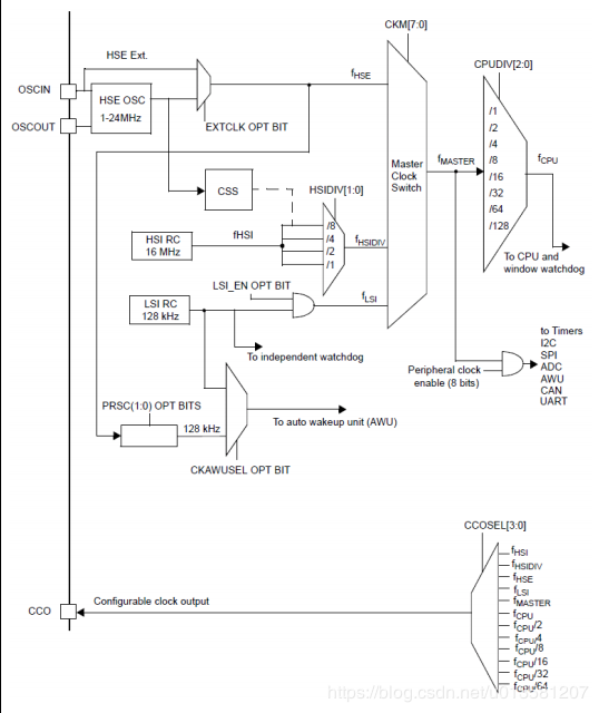

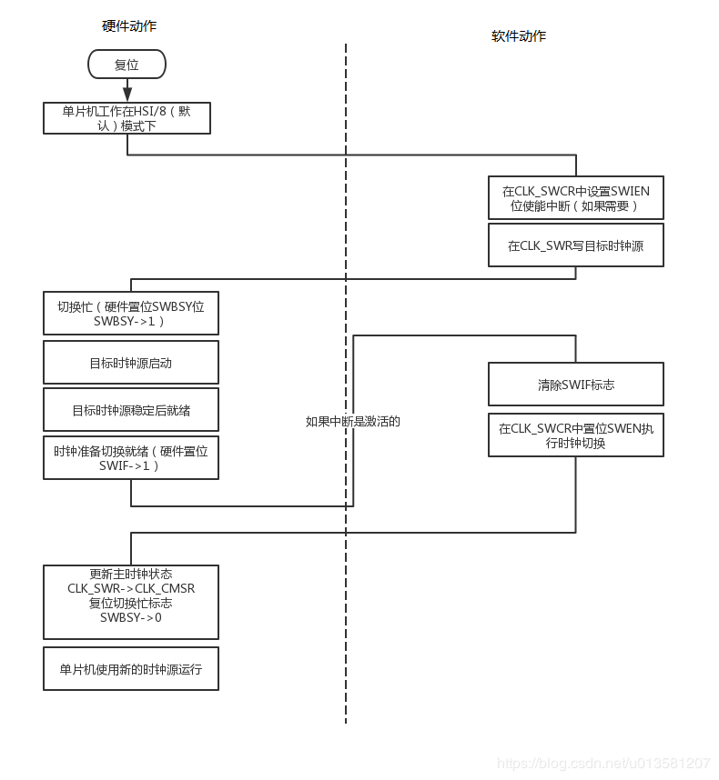

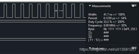

使用的时钟切换方式为手动切换,在中断中进行时钟切换,然后将切换后的主时钟输出到CLK_CCO口
时钟切换流程图(手动切换流程图):

时钟树:

寄存器版:
unsigned char i=255;
 PD_DDR_DDR0=1;//配置PD0为输出模式
  PD_CR1_C10=1;//配置PD0为推挽模式
  PD_CR2_C20=1;//配置PD0输出最大为10Mhz
  if(CLK_CMSR==0xE1)   //如果HSI为主时钟源(复位值),切换到HSE
    CLK_SWCR_SWIEN=1;//时钟切换中断使能
    CLK_SWR=0xB4;//HSE为主时钟源
    asm("rim");//开启全局中断
    while(CLK_SWCR_SWBSY)//等待忙标志复位
    i--;
    if(i==0) {
      CLK_SWCR_SWBSY=0;//如果时钟切换没有成功,清除标志位SWBSY以复位当前的切换操作
      break;
  while(CLK_CCOR_CC0BSY);//等待CCO时钟空闲 (0:CCO时钟空闲)
  CLK_CCOR_CCOSEL=0x0c;//配置时钟输出源选择Fhse
  CLK_CCOR_CCOEN=1;//使能CCO时钟输出
  while(1);
#pragma vector=CLK_SWITCH_vector
__interrupt void CLK_IRQHandler(void)
  CLK_SWCR_SWIF=0;//清除中断标志
   CLK_SWCR_SWEN=1;//使能时钟切换的执行

结果:
