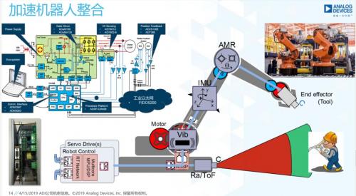

围绕工厂自动化,或者围绕实际工厂的应用场景,ADI的方案或者我们一些比较独到的方案应该是已经涵盖了各个环节,我们先从整个机器人开始,大家都知道,在传统机器人中,也分低中高端,各有不同,也分不同行业的应用,特别在中国,随着中国制造2025,中国人力成本的提高,我们发现更多额外机会的出现。为什么这么讲?之前传统对机器人机器手臂而言,我们核心是让机器手臂动起来,它要有控制系统,有相应的硬件软件设计,还有基本的安全功能,最终没有伤到人,不会倾到。但随着智能化、灵活性或物联网概念、人工智能概念融合之后,加上一些更多的元素,这些元素更多体现在传感器本身,比如说各关节,我们一定要检测它当前的角度,我们要看看在大负载情况下,手臂本身的抖动情况,同时机器人在工作过程当中,特别是一些协作机器人,需要跟工作人员紧密配合的时候一定不能伤到人,这涉及到若干传感器的技术。同时机器人作为工厂的一分子,它也需要把参数上传到云端,这里催生了通讯的机会。所以在我们看来,在一些新的得益于工业4.0或者中国制造2025,ADI的机会整整翻了一倍都不止,原因是有些新的需求和新的技术导向的存在。
再具体来说,围绕刚才的话题到底有哪些呢,第一个是传统的控制技术我们做了一些功能上来讲完整的解决方案,把ADI各环节的产品运用在一起,还有所谓基于已经发布的AMR技术的,以及开发过程当中或研发过程当中的,新一代技术产品,就是针对所谓的角度,或者编码器的解决方案。同时针对整个机器手臂的姿态,我们有很多传感器的机会。再加上为了检测震动,有我们加速度的机会,还有出于安全方面的考虑,比如其它产品的解决方案,这里催生了很多很多机会在里面。
针对我们比较核心的传统业务,我们也提供一些核心板、评估板,希望让客户更简单地把方案用起来,同时,技术合作伙伴有一个很重要的任务,就是能够大大缩短开发人员在开发上的投入时间。在同样的理念之下,我们ADI也正在并且已经做了若干类似的产品和方案。从产品外形和功能角度讲是典型的产品,我们拿过来可以直接做产品的评估、算法的研究认证,非常方便。

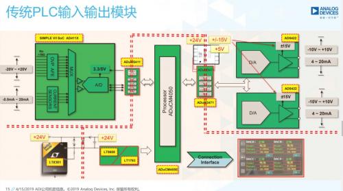

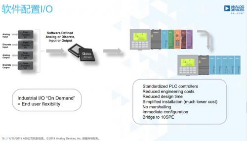

机器人不单是机器人,因为传动是靠电机输送的,这是重要的组成部分。第二,工厂当中另外一个控制部分,我们叫做控制系统,其中有个很核心的就是模块,它是直接连接现场仪表和整个控制单元当中的纽带。ADI针对整个模块量输入模块,我们包含了全部的产品,比如我们推出了最新一代的AD411X产品,它是全集成的,并且做了很多保护的功能在里面,非常贴近国内客户的应用场景。同时我们还提供了相应的电源的解决方案,因为在应用过程当中,基本上是24V输入、5V输出的电源架构。这个产品我们把它叫做软件定义I/O,每个通道都可以任意地定义为数字量的输入输出,或者模拟量的输入输出,所以我们把它叫做软件定义I/O。大家可以想象一下,基于这个产品可以做哪些事情,跟接下来的工业4.0、产业升级有什么大的关联?
我个人理解是这样:第一它是非常灵活的方案,在传统应用过程当中,大家做过现场工程的,我们在现场各个传感器,比如有十个传感器,需要接入之后,在电器柜这一侧有10%的余热,比如十个通道的输入,工程完成之后可能要额外多留两个通道,以防客户新的需求增加或者损坏做备份使用。并且有些现场对信号类型需求也是不一样,所以我们看到这种应用场景,特别是在一些工厂的过程控制应用当中,有些客户就把这个产品应用起来,叫做小型化的PLC的控制柜,而不是说传统的所有的现场全部连到一个房间来,有很长的线缆。还有些安规的要求,这样的应用场景,借助这个产品的灵活性,就可以给终端客户在工厂实施过程当中,完全依靠工人先把传感器不需要给工人做充分的培训,跟他讲这是数字型的,这是模拟型的,必须清晰地标注出来,负责把信号的正负连接对,以这个方案为基础的产品当中去之后,完全根据现场的实施结构,通过软件的方式把系统完整地运行起来,大家可以想象,这能多大程度节省我们现场工程安装的难度和成本?!
第二点,工业4.0或智能制造重点强调的是网络化,这也是我们看到的,在传统的应用当中是现场走线,会越来越多把工业以太网运用起来,这种技术再配合现在的工业以太网,大家可以想象一个网络,所有的现场传感器全部集中地汇集到以这个产品为基础的所谓小型化的控制之后,所有数据进行汇集,然后这些大量的数据就可以走所谓现在的工业以太网的网络,整个现场能节省线缆的布置,无疑是性价比最高的方案,也是我们今年隆重推出的方案。事实上已经得到了一些传播,国内已经有一些客户开始以这个产品为基础,做一些产品设计了,看重的就是产品的灵活性和可配置性。具体指标来看,性能也是非常高的,满足了所有行业应用的需求,这是一颗明星产品,重点体现出灵活性、软件可配置的概念,灵活性也是工业4.0一直在强调的理念和工业4.0一直想达到的目的。

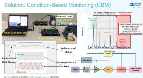

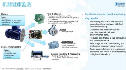

机器健康监测是很有意思的话题,特别从去年到今年,是非常火热的一个点,同时机器健康监测也是工业物联网一个很好的落地的实践,机器健康监测也被越来越多的客户所接受。原因很简单,比如像风电、火电、核电一些化工厂的应用场景,有一些国家硬性规定的安全方面的考虑,也包括风机、风能,过往很多靠人工的方式,现在越来越多的客户评估后发现构建一套自动化系统非常划算,一方面可以拿到高效的数据,同时可以节省人力成本,使设备安全更有保证。而且这样的技术让我们有很好的方式搜集到工业现场各种设备大量现场的原始数据,把这些数据放到云端做系统处理。这个架构是不是很典型的智能+、工业互联网的典型应用?在这个应用中,ADI最突出的产品,包括有差异化带来与众不同的,就是基于加速度计的产品,因为在机器健康相关的各种各样的检测参数当中,温度是比较关键的参数,同时震动也是比较关键的参数,大家知道机器的损坏会带来震动情况的反馈。同时再配合后端的信号处理,一些跟边缘计算的理念相结合的,以自己低功耗为基础的,注入频率数据的分析,一些时间预算的经验学习,一些算法的工作。
不仅如此,ADI把一些有特色的产品和我们的方案整合在一起,提供了一个完整的方案,或者叫完整的DEMO系统,就是左上角演示的,白颜色的叫震动检测节点,基于无线传输方案检测震动,我们还做了天线,有电机驱动,同时在PC端还做了GOI,可以看到一些数据,所以它是非常完善的。如果有工程师想做机器检测的话,基于这个系统,就可以很迅速地在第一时间拿到你需要的第一手的数据,把整个工作的重心集中在更有附加值、更有意义的、基于云端的算法上面。
