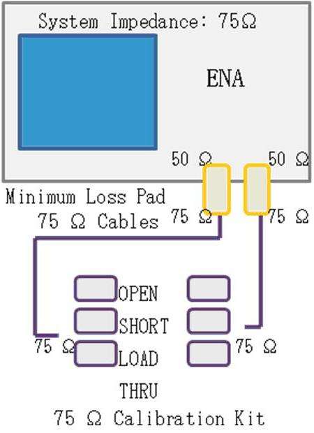

如果您想要以 75 Ω 的参考阻抗为基础执行测量,最简单的方法就是转换 网络分析仪的系统特征阻抗。要采用这种方法,您必须根据连接器类型准备好适当的 50-75 Ω 最小损耗垫和一个 75 Ω 校准套件。
第1 步. 将系统特征阻抗变为 75 Ω。
Cal > Set Z0
第 2 步. 将最小损耗垫与将要使用的每个测试端口进行连接。
第 3 步. 按照 50 Ω 的校准方法,使用 75 Ω 电缆和 75 Ω 标准件执行全 n 端口校准(图 1)。
图 1. 使用 75 Ω 校准套件执行全 2 端口校准。
