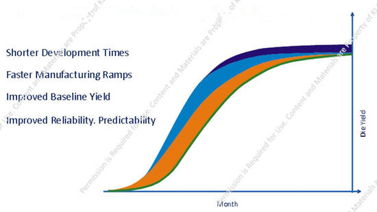

      如果你是半导体制造商,你开发了新工艺,想要芯片上市,需要良率指标。良率曲线图如下图,Y轴是良率,X轴是时间。KLA希望可以借助制程控制的能力,帮助客户在更短的时间,达到更高的良率。因为良率越高,客户的收益越高。
3.jpg?imageView2/2/w/550
     另外,制程上,可以通过KLA的设备让客户更快地研发芯片,以便快速进入市场,实际上也是帮助客户获得更多利润。

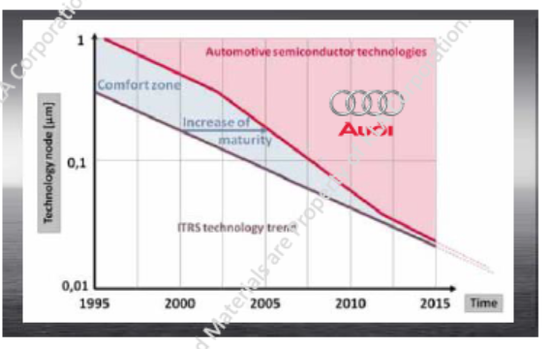

     以技术的节点來看(如下图),以前消费电子和汽车电子没有太多的关联,但是现在汽车电子的技术节点越来越小。

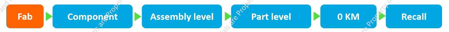

      KLA的角色是尽快发现问题,并在问题扩大之前对其进行处理。KLA在整个汽车产业链里面的作用就是它在最前端(如下图),即橙色(Fab)端起功效。KLA与晶圆厂合作,因此希望在元器件封装之前就发现晶圆制造中的电子问题。
6.jpg?imageView2/2/w/550        图:汽车电子整个生态产业链
     如上图,从晶圆厂到封装到组装成零件,再到0公里,到最后的召回,每错过一个阶段的查找,停止和纠正问题的成本就会增加10倍,所以召回的成本是最昂贵的。因此,KLA所做的是使用检测和量测机台,第一时间找出在制程中导致可靠性问题的缺陷,把问题在最前面解决。

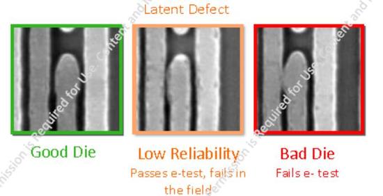

      潜在缺陷——latent defect(影响芯片可靠性的缺陷)和致命缺陷(影响良率的缺陷)有何不同?
      一些潜在的可靠性缺陷是最严重的。左下图是好的芯片(good die),右下图是坏的芯片(bad die),它的电性能异常芯片测试(e-test)没有通过。但中下图的情况是危险的,可以看到两条线之间的距离太小,但这个芯片将在晶圆探针和最终测试中通过测试。
8.jpg?imageView2/2/w/550
      当你驾驶汽车时,本来并没有发现这缺陷,随着电子迁移、张力迁移,在慢慢的张力转移过程中,本来有一个小的接触,慢慢接触了以后,变成右上图,就发生短路了。
      好消息是潜在缺陷与致命缺陷的检测方法实际上是相同的:只要你知道如何检测影响良率的致命缺陷,提高机台的灵敏度,就能测量到影响芯片可靠性的缺陷。这方面正是KLA的专业领域。

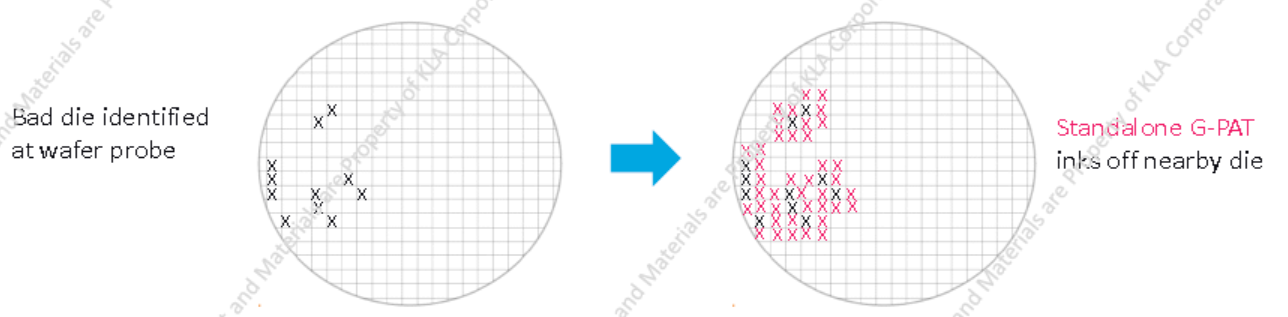

      4.3  芯片筛选。为了实现在线检测数据辅助芯片筛选,KLA有正在申请专利的新技术 I-PAT (在线零件平均测试 ,Inline PAT)。这是KLA之前没有做过的事情。当芯片被制造出来后,需要通过晶圆探针(wafer probe)或电性能异常芯片测试(e-test)来确定芯片的好坏。下图左是通过电性能检测以后,打X的是不好的芯片。传统方法就是G-PAT (Geographic Part Average Testing),所做的是移除坏的芯片,但在其附近的芯片也可能都不是好的,因为只能检测到致命缺陷,没有办法检测可靠性缺陷。所以为了安全起见,附近所有的芯片也要被丢弃。下右图在打黑X的旁边,可疑的用红X表示,把这些全部拿掉,以便不让这些不好的或者有可能不好的芯片往下游走。这种方法不是厂家愿意看到的情况——把不好的或怀疑不好的芯片全部拿掉。但这种方式就有可能把好的芯片丢弃,对厂家来说这意味着资金的浪费。
