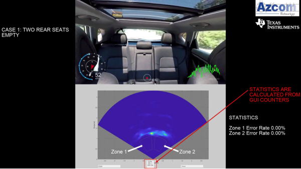

在图2中,在城市中驾驶时后排座椅无人员入座,算法检测到无故障。统计数据按处理桢的比率计算:此用例中为6 fps。在现实产品中,频率较低的二级决策工具会使检测变得更加稳健。
图2:后排座椅无人员入座

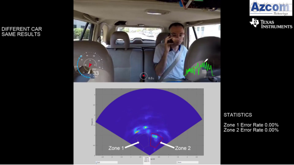

图4侧重于使用不同汽车驾驶室时算法的准确性。通过测试两种不同的车型,我们在以不同速度行驶时展示了可靠的人员入座检测情况。
图 4:在不同的汽车乘坐舱内检测人员入座情况

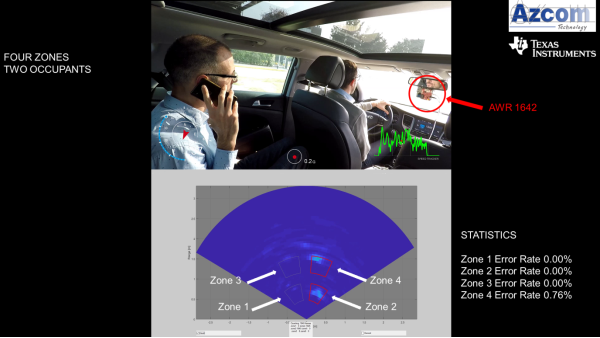

图5所示为设计扩展到两排四个座椅。尽管此场景更复杂且更具挑战性,但在特殊调整和优化之后,算法的表现与单排设置效果一样佳。
图 5:四座配置
