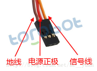

2.舵机接线
舵机上有三根线,分别为VCC、GND、信号线。控制信号一般要求周期为20ms的PWM信号。VCC、GND需要另外接驱动给舵机供电,而且得和开发板共地。
 这里写图片描述
中间的永远是电源正极。

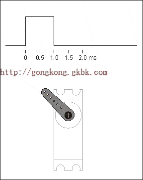

舵机的控制一般需要一个20ms的时基脉冲,该脉冲的高电平部分一般为0.5ms~2.5ms范围内的角度控制脉冲部分。以180度角度舵机为例,那么对应的控制关系是这样的:
0.5ms————–0度;
1.0ms————45度;
1.5ms————90度;
2.0ms———–135度;
2.5ms———–180度;
这里写图片描述
