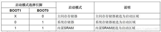

接着说Boot 启动引导配置,下图是手册截图,一目了然,其中主Flash闪存启动常用,当然也可以加载到SRAM中执行,从而避免过多次的刷新Flash,但是令人不解的是系统存储器System Memory部分,可以在存储映射中看到其占有2KB空间,但是使用该启动方式有何作用最初不得求解。
后来在手册里边发现了解释,原来这是一块ROM ,固化存储出厂时的Bootloader,供USART 等方式下载程序。
