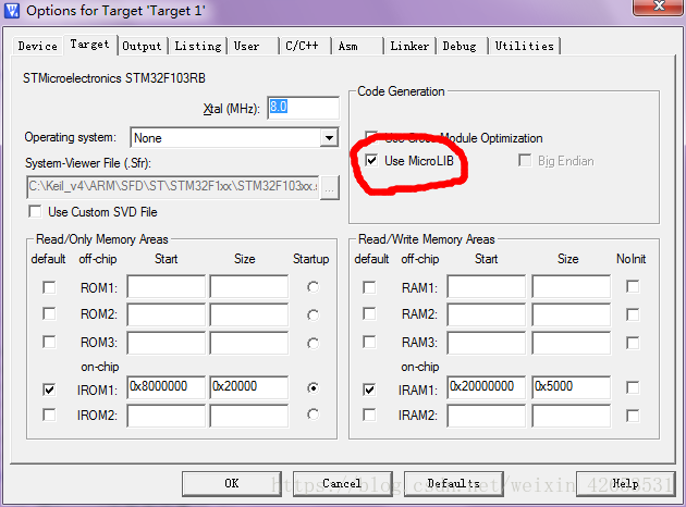

/*重定向c库函数printf到USART1,调用printf会将需要打印的数据从串口发送出去*/

完成以上步骤,接好线就可以在电脑上使用串口调试助手进行调试,stm32会将所接收到的数据从串口再发送出去。
重定向c库的printf函数还需要在项目设置里勾选:
这里写图片描述
