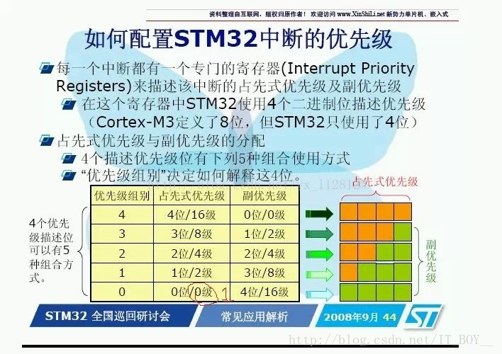

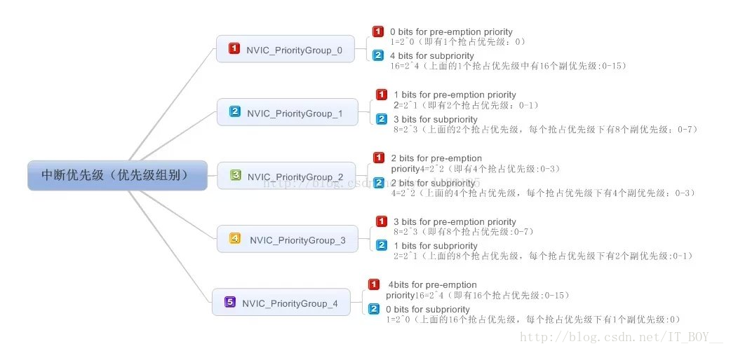

1、NVIC优先级介绍
 这里写图片描述
这里写图片描述
2、NVIC优先级比较
提条件1:组别优先顺序(第0组优先级最强,第4组优先级最弱):*强调内容***NVIC_PriorityGroup_0>NVIC_PriorityGroup_1>NVIC_PriorityGroup_2>NVIC_PriorityGroup_3>NVIC_PriorityGroup_4
前提条件2:“组”优先级别>“抢”占优先级别>“副”优先级别
前提条件3:同一组优先级别中,不同的抢占级别之间,其中一抢占级别正在做事,另外抢占级别不能打断他;(即”同一组优先级下的中断源间,没有中断嵌套“)
前提条件4:不同组优先级别间,依据优先级强弱,优先级别高的组的中断源可以打断优先级别低的组的正在做的事情;(即:不同组优先级间,可以中断嵌套)

解析:1.按照NVIC_PriorityGroup_4这么分,就分为了16个抢占(优先)级,每个抢占(优先)级下只有1个副优先级:0;
按照NVIC_PriorityGroup_3这么分,就分为了8个抢占(优先)级,每个抢占(优先)级下只有2个副优先级:0-1;
2.(优先级强弱:) EXTI0_IRQChannel 是0级组> SPI的3级组高优先级组的人,可以打断低阶级的正在做事的人(嵌套),所以当SPI正在工作时, EXTI0可以打断他进入 EXTI0中断;
