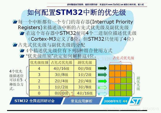

最近项目上用到STM32多串口通信,出现的问题是,串口都能正常收发数据,但是有一个串口发送数据帧给另一个主控时,数据帧出现了分包,我判断了一下,可能是通信串口发送中断被调试串口的打印中断给“截胡”了,所以来专门研究一下STM32的中断优先级,用更改串口优先级的方式来消除这种现象。

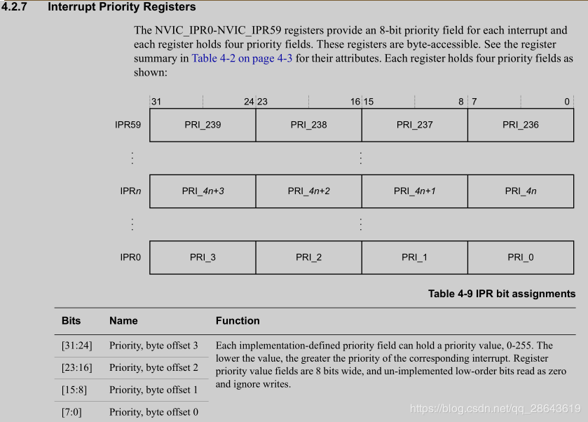

先看官方给的文档说明,其中有如下图:
其中有句说的很明白了,“The lower the value, the greater the priority of the corresponding interrupt.”,就是说,优先级数值越小,优先级别越高。
再看下图,了解如何配置中断优先级:
前提条件1:组别优先顺序(第0组优先级最强,第4组优先级最弱):NVIC_PriorityGroup_0>NVIC_PriorityGroup_1>NVIC_PriorityGroup_2>NVIC_PriorityGroup_3>NVIC_PriorityGroup_4
前提条件2:“组”优先级别>“抢”占优先级别>“副”优先级别
前提条件3:同一组优先级别中,不同的抢占级别之间,其中一抢占级别正在做事,另外抢占级别不能打断他;(即”同一组优先级下的中断源间,没有中断嵌套“)
前提条件4:不同组优先级别间,依据优先级强弱,优先级别高的组的中断源可以打断优先级别低的组的正在做的事情;(即:不同组优先级间,可以中断嵌套)
