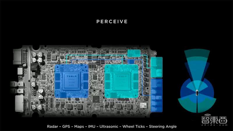

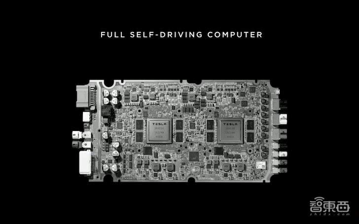

进入正题后,马斯克首先请上了特斯拉自动驾驶硬件团队的老大——Peter Bannon介绍了特斯拉自主研发的完全自动驾驶车载计算机,以下简称FSD(Full Self-driving)计算机,这是其3.0版自动驾驶硬件的核心。
Peter Bannon
据介绍,该计算机内部的核心是特斯拉自研的两个基于14nm工艺制程的自动驾驶专用芯片,同时也有GPU、ARM A72 CPU、ISP等多种芯片。
得益于强大的芯片阵容,FSD计算机最终可以实现144TOPS的算力,功耗为72W。
特斯拉完全自动驾驶计算机架构
在活动现场,特斯拉也放出了一张PPT对比了一下其与英伟达的自动驾驶计算机Xavier的性能——后者的算力只有21TOPS。
当然,目前英伟达官方公布的最新数据为30TOPS和30W。
按照这个参数计算一下,特斯拉FSD计算机和Xavier的性能-能耗比分别为2TOPS/W和1TOPS/W。
很明显,特斯拉的FSD计算机,应该已经成为目前自动驾驶领域最强的车载计算机。
特斯拉完全自动驾驶计算机外形

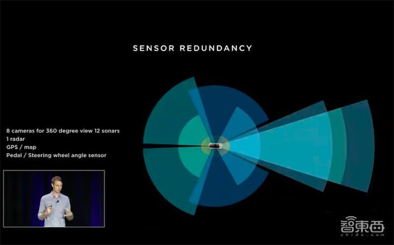

传感器层面,3.0版的硬件仍然采用了8个摄像头+1个毫米波雷达+12个超声波雷达的配置。
在问及为何不选用激光雷达时,马斯克和特斯拉的自动驾驶高管们仍然吐槽其价格昂贵性能有限,是傻子们的东西。而人类开车就是只靠视觉这一个传感器即可,且视觉传感器拥有最全的感知信息。
特斯拉完全自动驾驶的传感器布置

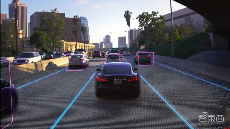

软件层面,特斯拉依然在依靠Telsa Vision等AI技术来提升其车辆的感知、规划、决策能力。
据介绍,目前已经有42.5万台搭载2.0版本硬件的特斯拉行驶在路上。车主们使用Autopilot行驶的里程已经超过7000万英里,其中还有900万英里成功的自动变道操作。
得益于如此海量的实际行驶数据,特斯拉也在利用其影子模式不断提升其Autopilot系统的实力,并研发完全自动驾驶系统。
特斯拉自动驾驶的感知能力
即特斯拉会在用户驾驶时在后台运行其自动驾驶系统,并将系统做出的决策和人类司机做出的决策进行对比,进而不断改进自己的系统。
