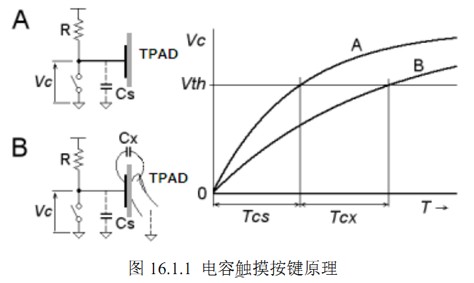

原理:
基于STM32的电容触摸按键的原理解析
R:外接电容充放电电阻。
Cs:TPAD和PCB间的杂散电容。
Cx:手指按下时,手指和TPAD之间的电容。
开关:电容放电开关,由STM32IO口代替。
没有按下的时候,充电时间为T1(default)。按下TPAD,电容变大,所以充电时间为T2。我们可以通过检测充放电时间,来判断是否按下。如果T2-T1大于某个值,就可以判断有按键按下。
检测电容触摸按键过程:
①TPAD引脚设置为推挽输出,输出0,实现电容放电到0。
②TPAD引脚设置为浮空输入(IO复位后的状态),电容开始充电。
③同时开启TPAD引脚的输入捕获开始捕获。
④等待充电完成(充电到底Vx,检测到上升沿)。
⑤计算充电时间。
