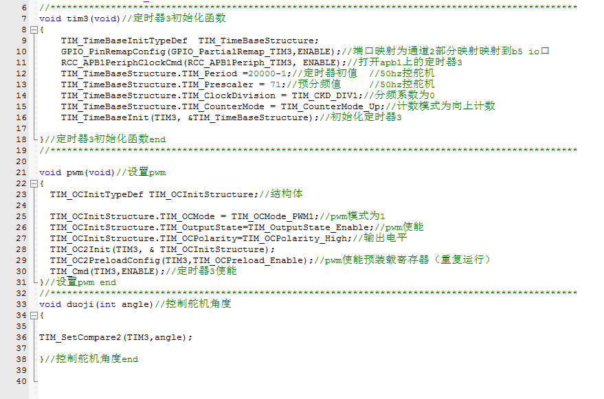

2019年04月23日 | STM32学习笔记-pwm生成-舵机控制
2019-04-23 来源:eefocus
pwm是由定时器产生的
这是一个定时器3控制舵机的例子
不同舵机pwm的频率和占空比不同,用改变定时器初值和预分频值即可.
