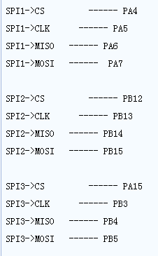

spi在stm32中的存在

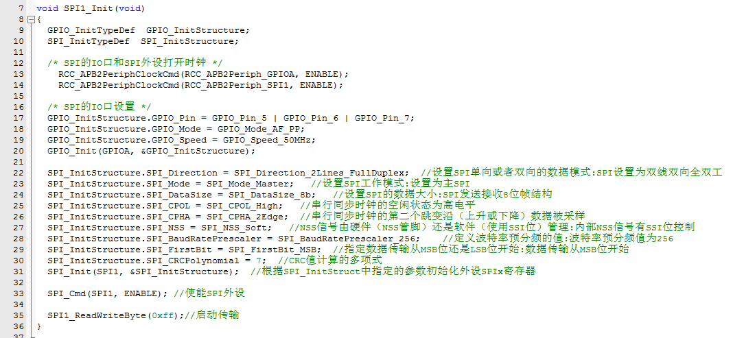

上面是spi初始化的例子,参数已注释.

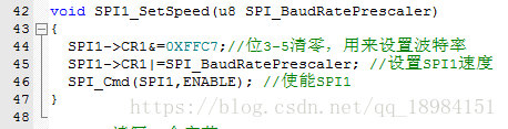

设置波特率

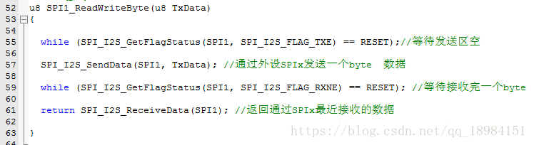

spi接收或发送数据.
