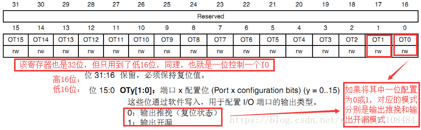

②端口输出类型寄存器(GPIOx_OTYPER)

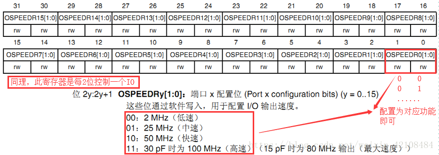

③输出速度寄存器(GPIOx_OSPEEDR)

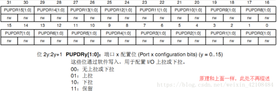

④端口上拉下拉寄存器(GPIOx_PUPDR)

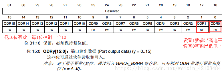

⑤端口输出数据寄存器(GPIOx_ODR)

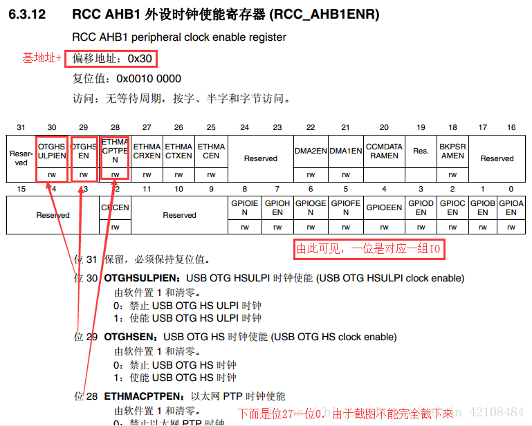

注意:如果在配置IO的寄存器前一定要先配置时钟的寄存器,与库函数版本一样
         各总线、外设基地址可参考STM32F4xx中文参考手册2.3节的存储器映射
