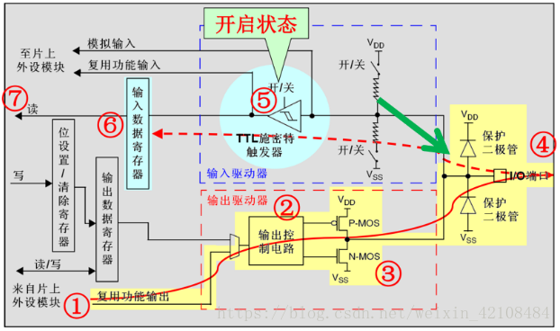

GPIO:就是一个引脚作为输入或者输出。
GPIO的八种工作模式:输入输出是相对于CPU,四种输入、四种输出模式及四种输出最大速度
输入:外部数据输入到开发板
输出:开发板的数据输出到外部设备

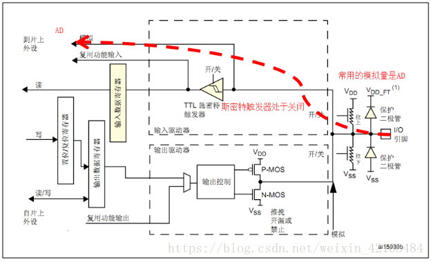

(1) GPIO_Mode_AIN 模拟输入
将IO口作为模拟输入接口,输入的可能是变化的值,接收外部的模拟信号输入

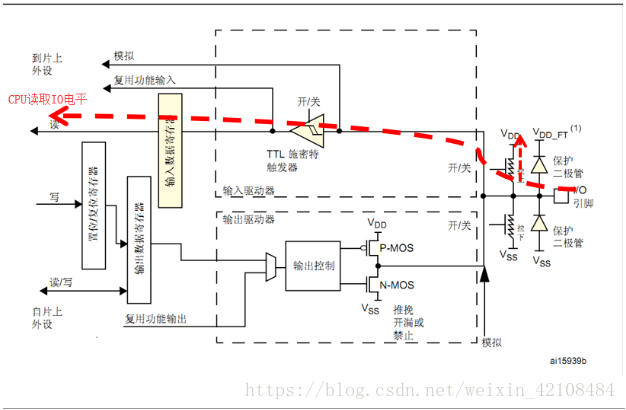

(2) GPIO_Mode_IN_FLOATING 浮空输入
复位上电的时候,引脚不确定电平的高低

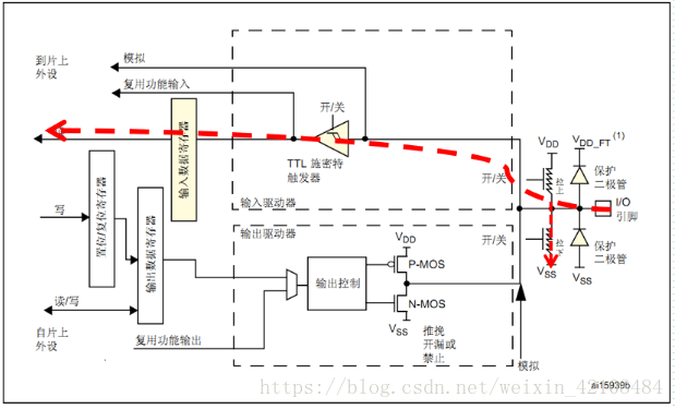

(3) GPIO_Mode_IPD 下拉输入
将IO口作为通用输入接口,只能输入0或者1,强制下拉,一般是为了输入强低电平

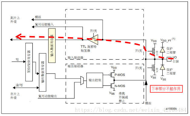

(4) GPIO_Mode_IPU 上拉输入
将IO口作为通用输入接口,只能输入0或者1,强制下拉,一般是为了输入强高电平

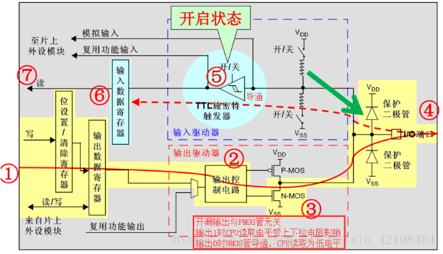

(5) GPIO_Mode_Out_OD 开漏输出(带上拉或者下拉)
要得到高电平状态需要上拉电阻才行,可以作为电流型驱动
(6) GPIO_Mode_AF_OD 开漏复用输出(带上拉或者下拉)
复用功能,不只是单纯的作为输入输出,可以作为其他功能的引脚:串口、I2C、SPI,要得到高电平状态需要上拉电阻才行
(7) GPIO_Mode_Out_PP 推挽输出(带上拉或者下拉)
——IO 输出 0-接 GND, IO 输出 1 -接 VCC,读输入值是未知的,输出0,就一定是0,输出1就一定是1

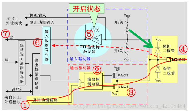

(8) GPIO_Mode_AF_PP 推挽复用输出(带上拉或者下拉)
复用功能,不只是单纯的作为输入输出,可以作为其他功能的引脚:串口、I2C、SPI,输出0,就一定是0,输出1就一定是1
二、GPIO四种最大输出速度:2MHZ、25MHZ、50MHZ、100MHZ

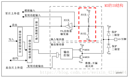

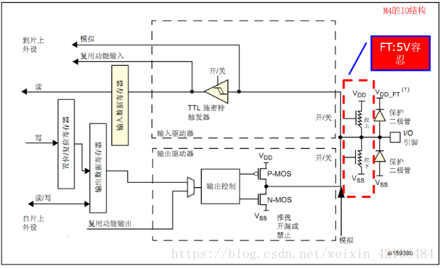

三、M3和M4的IO口的基本结构及区别:上下拉电阻的所在位置的区别
