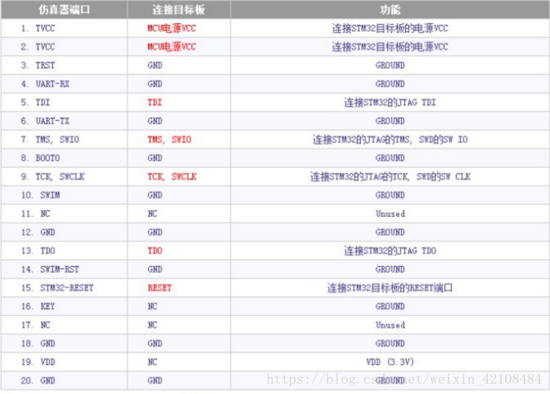

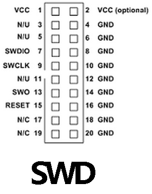

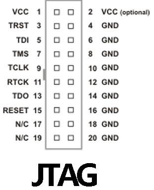

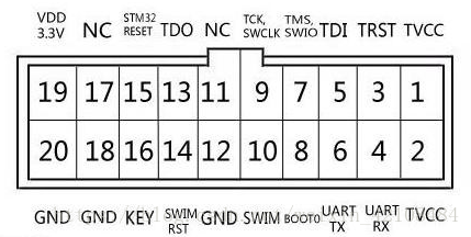

一、ST-Link/V2的JTAG/SWD接口定义及产品图
实物图
STLINK指定标准接口:

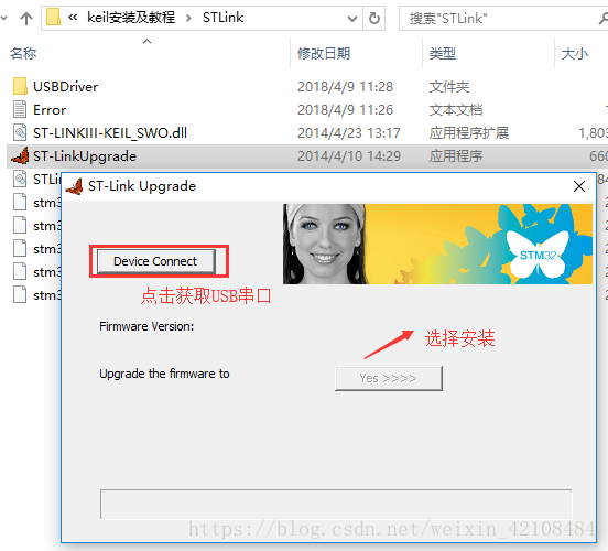

二、STLINK驱动安装:双击ST-LinkUpgrade安装即可

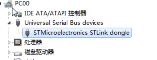

安装成功之后,设备管理器

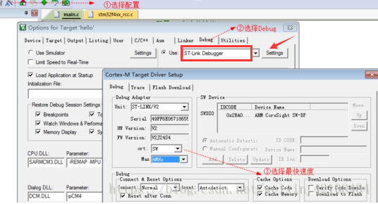

三、打开工程文件,配置keil5软件
