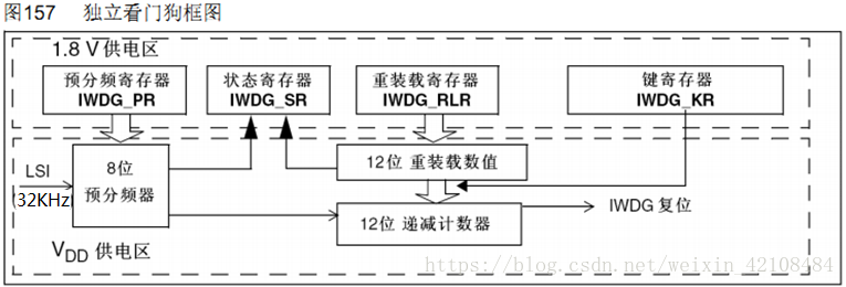

        1、独立看门狗(IWDG)由专用的低速时钟(LSI)驱动,即使主时钟发生故障它仍有效。
              独立看门狗适合应用于需要看门狗作为一个在主程序之外能够完全独立工作,并且对时间精度要求低的场合。

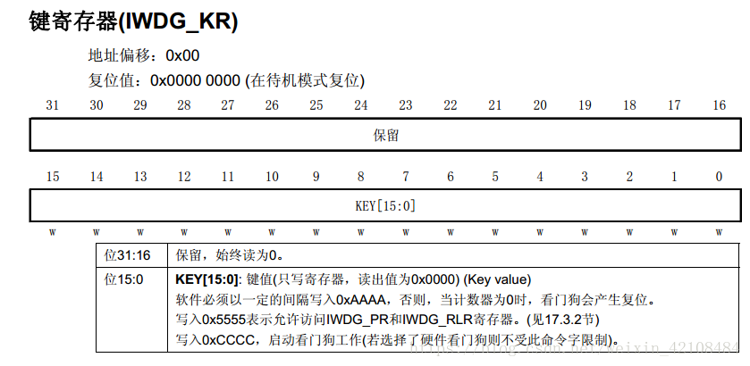

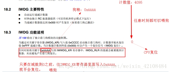

        在键值寄存器(IWDG_KR)中写入0xCCCC,开始启用独立看门狗。此时计数器开始从其复位值0xFFF递减,当计数器值计数到尾值0x000时会产生一个复位信号(IWDG_RESET)。

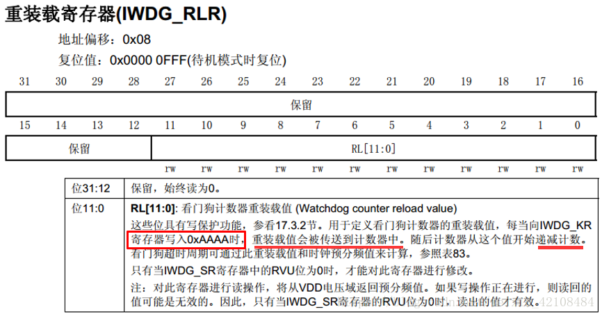

        无论何时,只要在键值寄存器IWDG_KR中写入0xAAAA(通常说的喂狗), 自动重装载寄存器IWDG_RLR的值就会重新加载到计数器,从而避免看门狗复位。
        如果程序异常,就无法正常喂狗,从而系统复位。

①键值寄存器IWDG_KR:0~15位有效

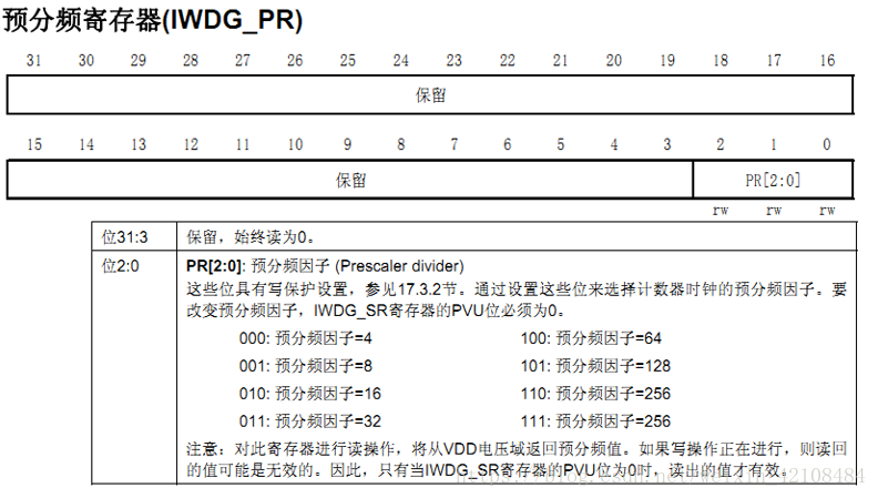

②预分频寄存器IWDG_PR:0~2位有效。具有写保护功能,要操作先取消写保护
③重装载寄存器IWDG_RLR:0~11位有效。具有写保护功能,要操作先取消写保护

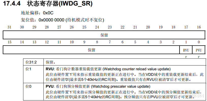

④状态寄存器IWDG_SR:0~1位有效

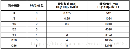

         4、独立看门狗超时时间
(适用M4)
溢出时间计算:Tout=((4×2^prer) ×rlr) /32 (M4)
             即是:最长超时时间= (IWDG_RLR寄存器最大值)X看门狗时钟周期
注意:M4的时钟频率LSI=32K, 一个看门狗时钟周期就是最短超时时间。
                 5、独立看门狗操作步骤
                ①取消寄存器写保护:
void IWDG_WriteAccessCmd(uint16_tIWDG_WriteAccess);//取消写保护:0x5555使能
                ②  设置独立看门狗的预分频系数,确定时钟:
void IWDG_SetPrescaler(uint8_tIWDG_Prescaler);//设置预分频系数:写PR
                ③ 设置看门狗重装载值,确定溢出时间:
void IWDG_SetReload(uint16_tReload);//设置重装载值:写RLR
                ④ 使能看门狗
void IWDG_Enable(void);//使能看门狗:写0xCCCC到KR
                ⑤ 应用程序喂狗:
void IWDG_ReloadCounter(void);//喂狗:写0xAAAA到KR
最后:FlagStatusIWDG_GetFlagStatus(uint16_tIWDG_FLAG);//状态:重装载/预分频 更新
