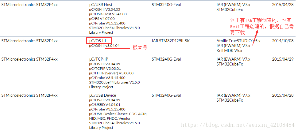

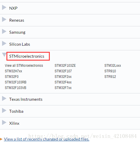

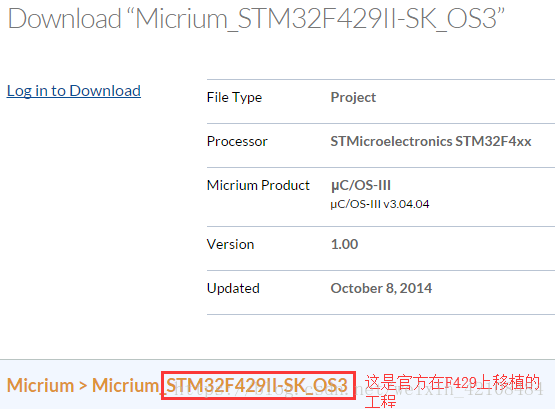

    ①通过UCOSIII官方下载:https://www.micrium.com/,进入官方网站后点击,找到Browse by MCU Manufacturer下对应的STM这一栏,选择对应的型号
这里点击STN32F4xx进去选择自己需要的下载即可

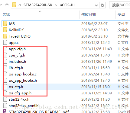

②向UCOSIII_CONFIG添加文件,路径是:UCOSIII 3.04MicriumSoftwareEvalBoardsSTSTM32F429II-SKuCOS-III,添加的文件如图所示:

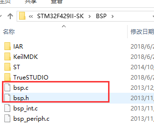

③向UCOSIII_CONFIG添加文件,路径是:UCOSIII 3.04MicriumSoftwareEvalBoardsSTSTM32F429II-SKBSP

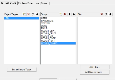

④打开工程文件,向工程中添加分组,需要添加的分组文件夹如下
⑤文件夹添加好后,再向各文件夹添加源文件

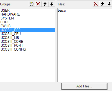

1、BSP添加路径:UCOSIIIUCOS_BSP里的bsp.c添加进去,添加后如下图所示:

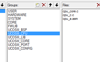

2、CPU添加路径:UCOSIIIUCOS_CPU里的cpu_core.c添加进去,并继续进入目录ARM-Cortex-M4RealView选择cpu_a.samcpu_c.c两个文件,添加后如下图所示:

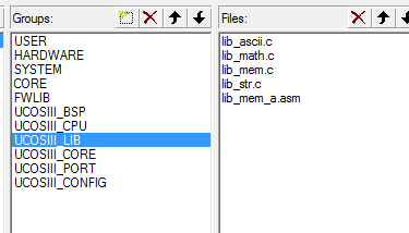

3、LIB添加路径UCOS-III-LEDUCOSIIIuC-LIB里的
,继续点击PortsARM-Cortex-M4RealView,选择All file,添加lib_mem_a.asm文件,添加后如下图所示:

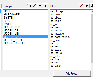

4、CORE添加路径:UCOS-III-LEDUCOSIIIuCOS-IIISource,添加所有文件,添加后如下图所示:

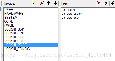

5、PORT添加路径:UCOS-III-LEDUCOSIIIuCOS-IIIPortsARM-Cortex-M4GenericRealView,选择All file,添加所有文件,添加后如下图所示:
6、CONFIG添加路径:UCOS-III-LEDUCOSIIIUCOS_CONFIG选择All file,添加所有文件
注意,此时部分文件会带有一把钥匙,代表不能修改,修改方法:返回工程文件,右键点击UCOSIII文件,选择属性,把只读去掉即可进入工程中对其修改

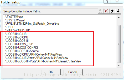

⑥添加相关头文件路径

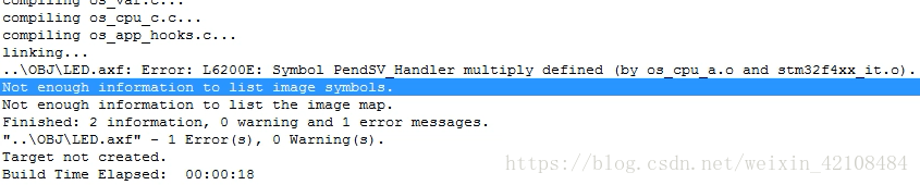

此时编译一下,会出现以下问题
1、PendSV_Handler是做上下文切换的,重复定义,而STM32F4xx_it.c只是给的一个框架,屏蔽掉即可
2、搜索到是os_cpu_c.c里面的堆栈函数,由于在汇编文件已经定义,所以这里屏蔽掉即可

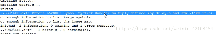

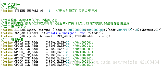

十一、修改sys.h,这里要使用支持UCOSIII的SYSTEM文件夹
编译后出现的问题: 中断服务函数重复定义,同样,STM32F4xx_it.c里的屏蔽掉即可
