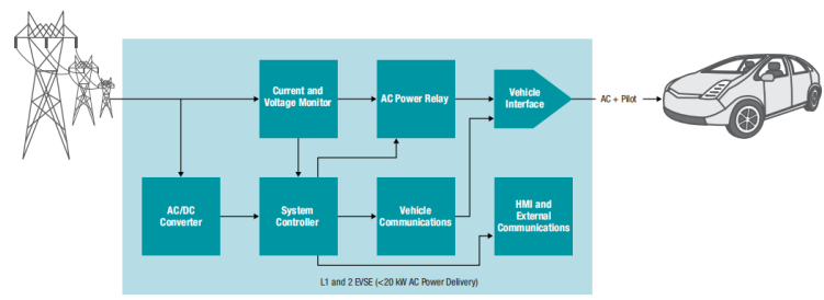

目前,电动车的充电方式主要分三种:非车载充电机(off-board charger), 安装在电动汽车车体外,将交流电能变换为直流电能;车载充电机(on-board charger),固定安装在电动汽车上运行,将交流电能变换为直流电能;交流充电桩AC charging spot,采用传导方式为具有车载充电装置的电动汽车提供交流电源的专用供电装置。
图片.png?imageView2/2/w/550
如图,交流车载充电的好处是节省充电桩成本,更加灵活方便,但是充电功率低,同时增加了车身重量和设计复杂度。而直流充电则可输出更大功率的电流,从而实现超级快充。

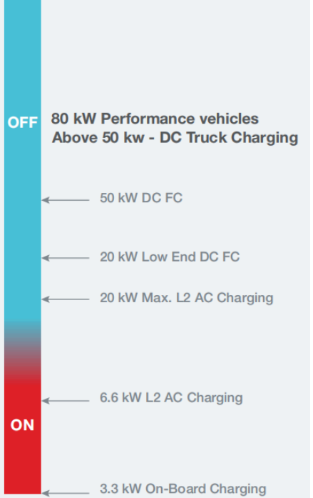

交流充电桩或车载充电机一般为3.5KW、7KW 、15KW功率的充电,而直流充电最小支持为20kW,一般规格有30KW、60KW、80KW、120KW、150KW、180KW等。
板载3.3 kW充电器可以在PHEV中为耗尽的16 kWh电池组充电,在240 V电源下大约4小时内充电至95%。

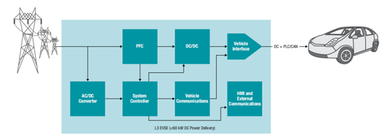

如图所示,此为2级商用充电桩的典型示意图,包括转换、控制、监测、通信、接口等功能。
AC充电站和DC充电站之间的主要区别在于存在功率因数校正(PFC)和DC-DC的,如下图所示。PFC确保输入电流与电网电压同相,从而提高电网的整体功率因数。通常,多级AC/DC级需要来自电网的多相交流电并将其转换为高压直流电。第二级DC / DC可以产生稳定的直流电,以便传输到EV,从而绕过板载充电器。

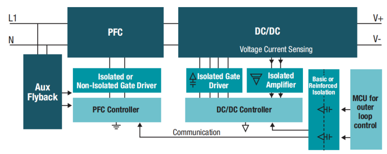

单相输入架构
第一阶段是提供电流隔离并输出的DC/DC转换器。
第二阶段拓扑结构取决于有源元件的能力。您可以选择各种拓扑结构,包括半桥,硬开关半桥,相移全桥或双半桥。

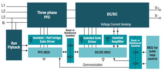

如图所示,三个单相模块可以简单地组合成三相输出,所有子系统的要求都与单相输入板载或EVSE充电类似。

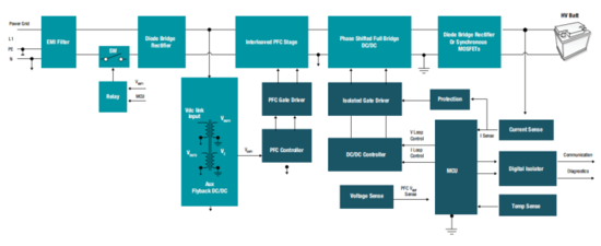

完整的板载充电器
下图显示了基于模拟控制的板载充电器电源架构,额定功率高达3.3 kW。它接受来自交流电网的85-265V的通用输入电压,输出直流电压范围为200 V至450 V,最大值为16 A.它包括一个带PFC的交错式AC/DC转换器,以及脉冲宽度调制(PWM)模拟控制的相移全桥DC/DC转换器。 DC / DC转换器在零电压开关(ZVS)条件下工作,以提高效率和功率密度。
