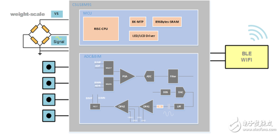

CSU18M91是芯海科技在体脂秤解决方案的新产品, 它是一款支持 4 电极交流测脂、心率测量、高精度人体称重的SOC。芯片包含人体阻抗测量模块BIM、24bit Sigma-Delta ADC、8K×16 位 MTP 程序存储器、128 字节EEPROM 和 896 字节数据存储器。
一、称重
用户测量时,只需双脚裸脚站立在称重托盘的上方,其底部的压力传感器受到压力后,输出相应的电压信号,电压信号通过放大单元加以放大,然后再经AD转换单元传输给MCU微处理器,MCU微处理器根据压力传感器的信号变化计算出人体的重量。
二、测脂人体阻抗和心率
称重托盘上与脚底接触的部分设有四个金属电极片,阻抗测量电路便通过脚底接触的金属电极片测出人体电阻抗,然后MCU微处理器根据电阻抗数值结合人体相关数据(如年龄、身高、体重等),建立回归方程,从而综合分析出人体脂肪率、BMI(身体质量指数)、基础代谢、人体水分含量、肌肉和骨盐量、人体内脏脂肪量等多种数据。同时,当双脚站立在称重托盘上的金属电极片时,心脏跳动引起的血液流动导致阻抗微小变化,CSU18M91中升级版的模拟前端精确测量到两脚之间阻抗微小的动态变化,通过算法从阻抗变化提取心率,最后通过显示屏显示出来,有效的指导人的身体健康。
