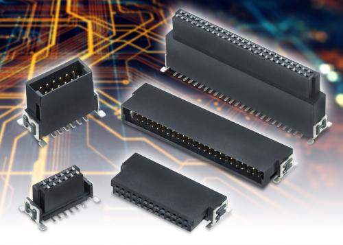

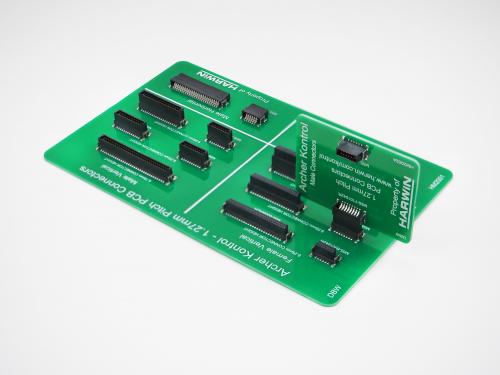

为了更全面地满足上面讨论的基本要求,Harwin经验丰富的技术团队已经构建了一系列新的板对板连接器,该系列产品将能够满足高密度安装的需求,并且在现有PCB连接器产品组合中基础上提供了更强大的功能,该团队由此推出了Archer Kontrol产品。
Harwin公司Archer Kontrol产品系列的组件示例
这些节省空间的1.27mm间距互连解决方案适用于各种复杂的工业应用,具有很高的机械强度和灵活性,每个触点的额定电流为1.2A,有12、16、20、26、40、50、68或80引脚版本可供选择,适用于边对边(edge-to-edge)、并行板对板或直角母板到子板方向连接。同时具有各种不同的堆叠高度,以提供更大的设计灵活性,因此电路板可以根据其余设备布局以适当的间距堆叠在一起。
由于其完全包覆型(shrouded)设计,这些连接器能够耐受强大的振动和其他机械力,而护罩的极化和宽大的引入倒角则非常有利于盲配过程。这些产品支持500次插配/分离循环,具有超过1000MΩ的绝缘电阻,可经受500V AC,工作温度范围为-55℃~+ 125℃。这些表面贴装元件以卷带格式提供,非常适合贴片机的使用。
