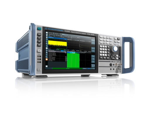

射频元器件、发射机和模组的制造商正面临着复杂的宽带射频信号测量任务和严苛的上市时间要求。特别是随着5G NR技术的进步,工程师在研发和生产中需要使用支持5G带宽和RF需求的测试解决方案分析无线通信信号。罗德与施瓦茨的新型中档信号和频谱分析仪R&S®FSV3000和R&S®FSVA3000正是为这些用户量身定制。
罗德与施瓦茨公司推出了两款新的信号和频谱分析仪系列,并具有多种频率型号覆盖至44 GHz载波。
R&S®FSV3000旨在帮助用户以尽可能简单和快速的方式进行复杂的测量。该仪器易用性高、测量速度快,是实验室和生产线上的理想之选。它提供高达200 MHz的分析带宽,足以同时捕获和分析例如两个5G NR载波。
R&S®FSVA3000具有高达400 MHz的分析带宽、高动态范围和出色的 -120 dBc/Hz相位噪声,提供了过去只有高端仪器才具有的优异性能。它使用户能够执行高要求的测量应用程序,如线性化功率放大器,捕获短事件和表征频率捷变信号。
image.png?imageView2/2/w/550
R&S®FSV3000和R&S®FSVA3000都可以在28 GHz下测量100 MHz信号的EVM值,其EVM性能优于1%。加上用于5G NR频段高达44 GHz的覆盖范围,使得该分析仪成为分析5G NR信号的理想之选。
自动测量和创新的用户界面
R&S®FSV3000和R&S®FSVA3000频谱分析仪简化了罕见事件的故障排除和复杂测量的设置。每当预定义的事件发生时,基于事件操作的GUI都会执行相应的操作,例如保存屏幕快照或I/Q数据。
自动测量缩短了仪器本身的设置时间。用户只需按下一个按钮,中心频率、频率跨度和参考电平就会根据输入的信号自动设置。如果输入信号是脉冲信号,时间门触发扫描就会自动启动。进行通信标准规定的ACLR或SEM时,自动测量功能会选择相应的通信标准测量参数表。
在进行复杂测量的自动化生产线的场景中,外部计算机可以通过SCPI命令接管对仪器的控制。此外,嵌入式SCPI记录器使创建可执行脚本变得容易得多,因为所有手工输入都被转换成直接的SCPI序列,或者转换成常见编程语言或工具(如c++、Python或MATLAB©)的语法。
R&S®FSV3000和R&S®FSVA3000频谱分析仪提供了一个智能信号发生器控制,帮助罗德与施瓦茨的信号发生器进行RF测量设置。更改分析仪的设置由信号发生器直接控制,分析仪甚至也可以显示信号发生器的用户界面,以便用户可以在一个屏幕上操作完整的设置。分析仪与信号发生器的SCPI记录功能可以耦合在一起。
