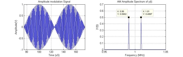

例如在日常生活中有使用到的AM(Amplitude Modulation,幅度调制)广播,其原理是将人的声音(频率约20Hz至20kHz,称为调制波)调制到500kHz~1500kHz正弦波上(称为载波)中 ,载波的幅度随调制波的幅度变化。声音经这样调制后,可以传播得更远。在AM的时域波形(波形电压随时间的变化曲线),载波与调制波特征不易体现,而在FFT后的幅频曲线中则一目了然。如下图为1000kHz载波、10kHz调制波的AM调制信号,时域信号经FFT后其频率能量出现在990kHz、1.01MHz频率处,符合理论计算。
图 1 调制波10kHz、载波1000kHz的AM时域与频域曲线

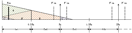

  1. 奈奎斯特区与波形混叠
FFT分析结果中,存在一个那奈奎斯特区的概念,其宽度为采样率的一半Fs/2,信号频谱被分成一个个相连的奈奎斯特区。日常信号分析中,大多关心的是1st奈奎斯特区的信号,即DC到Fs/2的频段。FFT所得到的信号频率信息,也是在1st奈奎斯特区内。其他高奈奎斯特区频段的信号,会以不同的方式混叠到1st奈奎斯特区:
偶数奈奎斯特区会镜像后混叠到1st奈奎斯特区;
奇数奈奎斯特区会频移后混叠到1st奈奎斯特区。
如下图所示,假如原有模拟信号频谱段较宽,信号频段的最大频率大于采样率Fs。在采样率Fs下,信号频谱的A、B、C三部分区域,分别位于1st、2st、3st奈奎斯特区。那经FFT后:
A部分信号本来就在1st奈奎斯特区,保持不变;
B部分频谱会以Fs/2为镜像后混叠到1st奈奎斯特区;
C部分频谱频偏Fs后混叠到1st奈奎斯特区。
这样在FFT的分析结果中,1st奈奎斯特区就会重叠了A、B、C三部分区域的信号。其他奈奎斯特区频率信号干扰到需分析的信号,就会造成常说的波形混叠问题。
就单个频率信号而言,若原始信号的频率为|±KFs ±Fin|(K为自然数),则经过FFT分析后,信号会落入在1st奈奎斯特区的Fin频率处。
图 2 奈奎斯特区投影与波形混叠

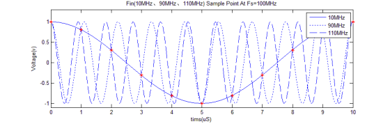

这在时域上理解不难:在常用设备示波器的采样率设为100MSa/s,这时输入10MHz、90MHz、110MHz频率的信号,采样得到的波形是一样的,都为10MHz。此时奈奎斯特区宽度为50MHz,信号90MHz位于2st奈奎斯特区,经Fs/s镜像后,为10MHz;信号110MHz位于3st奈奎斯特区,经频偏Fs后,亦为10MHz。在FFT后的数据中,这三个频率信号的频点都落在1st奈奎斯特区的10MHz处。
图 3 波形混叠时的时域芯片

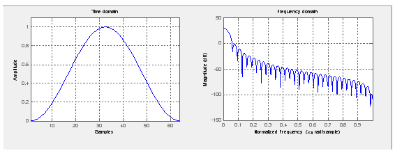

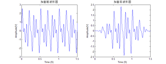

在实际的信号分析中,待测信号的频率是很难事先设定的,这就容易会造成频谱泄漏。为了减轻这个影响,FFT加入了窗函数这个概念。窗函数,其实是一个加权系数,将不同位置的采样点,分别乘以不同的系数。经过加权相乘后,采样点就变成首尾相连的连续波形了。不同的窗函数,其加权曲线不一样,造成的影响就有所差异。举例hann窗的系数定义如下:
其N=64系数曲线与频谱如下:
图 4 N=64 hann窗系数曲线与频谱曲线
图 5 叠加窗前后的信号波形

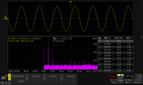

图 6  ZDS4054 Plus FFT功能分析界面
ZDS4000 FFT分析功能可以自动计算总谐波失真THD、信噪比SNR,显示前10次高功率信号频率。
FFT是简便而高效的分析工具,在众多的软件中都已很好的集成。在网络上简单搜索一下例程,在Matlab软件中简单敲入fft(),即可做信号分析。而ZLG立功科技-致远电子的高性能数据挖掘性示波器,FFT分析的样本数可达4Mpts,这使得示波器可以在最高采样率下,采样更长时间的波形。这样在FFT后,数据的奈奎斯特区就相当宽,而频率分辨率又相当窄,非常适用信号分析与噪声定位。
