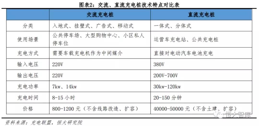

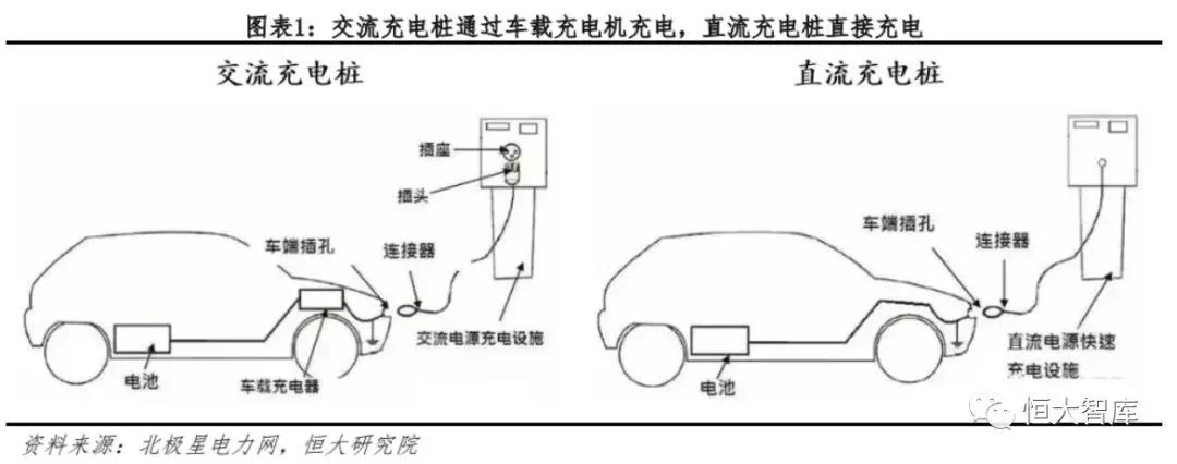

  • 交流桩:通过车载充电机为动力电池充电,功率小、充电慢、成本低,俗称“慢充”。交流充电桩将充电插口接入车载充电机,从而对动力电池进行充电。交流充电桩输入电压为220V,充电功率一般为7kw,满电状态需要8-15小时,主要用于小区私人充电桩。交流充电桩制造安装成本仅800-1200元/桩(不含线路改造、扩容),且结构简单、体积小,可挂壁于墙面,便携式可直接随车携带。
  • 直流桩:直接为动力电池充电,功率大、充电快、成本高,俗称“快充”。直流充电桩将交流电转化为直流电,通过充电插口直接给电动汽车电池充电。直流充电桩输入电压为380V,功率通常在60kw以上,满电状态仅需要20-150分钟。直流充电桩适合对充电时间要求较高的场景,如出租车、公交车、物流车等运营车充电站,以及乘用车公共充电桩。直流桩缺点在于:1)造价远超交流桩。直流桩需要大体积变压器和交直流转换模块,充电桩制造安装成本约0.8元/w,60kw直流桩总价约5万元(不含土建、扩容)。此外大规模直流充电站对电网造成一定影响,大电流保护技术和方法更加复杂,改造、安装和运营成本更高。2)可能对动力电池造成损伤。直流桩输出电流大,充电时会释放更多热量,高温会导致动力电池容量骤减、电芯用久损害等现象。

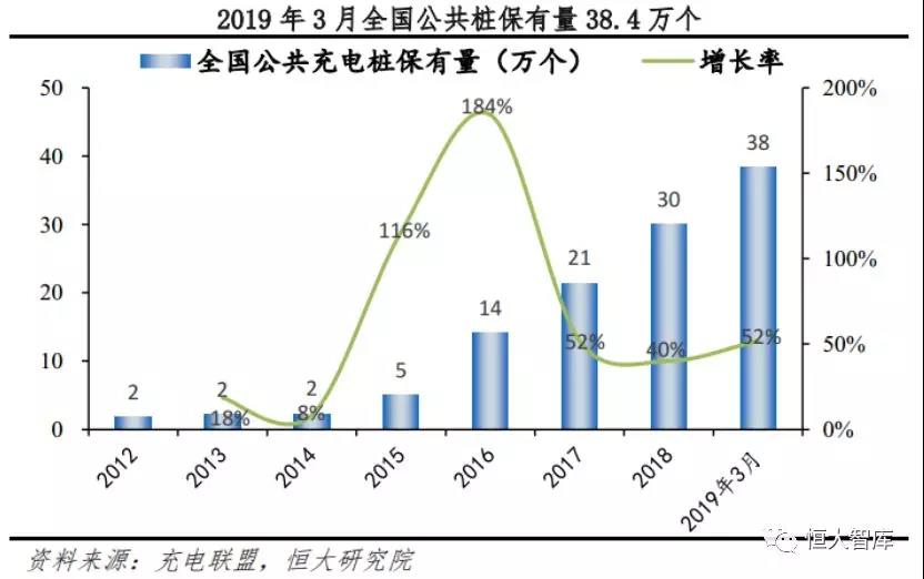

2.1.1 公共桩:2019年3月全国保有量38.4万个,2020年末有望突破50万个规划目标

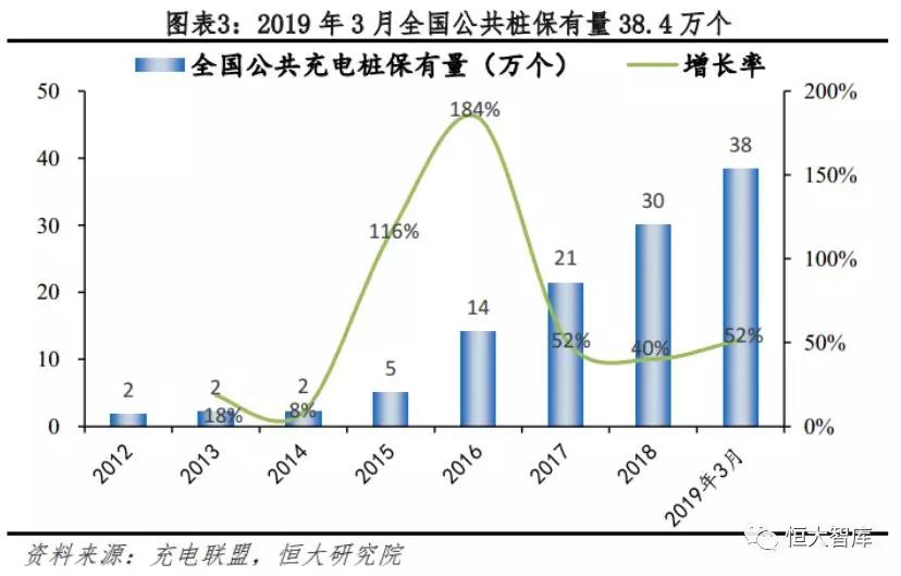

全国公共充电桩保有量从2012年末的1.8万个跃升至2019年3月的38.4万个。受新能源汽车大规模普及和政策扶持影响,2015、2016年全国公共充电桩保有量增速达115.7%和185.3%。此后充电桩保有量年增速放缓,但是仍超40%。需要说明的是,充电联盟披露的公共充电桩数据并未区分公共桩与专用桩,即公共充电桩数量既包含乘用车公共充电桩,也包含面向公交车、环卫物流车的专用充电桩。
2020年末公共桩有望突破50万个。根据《电动汽车充电基础设施发展指南(2015-2020年)》,2020年全国电动公务车和乘用车将超430万台,2015-2020年规划新增分散式公共充电桩50万个。2019年3月末全国公共桩保有量38.4万个,每月平均新增公共桩约8000个,且2019年版电动汽车推广的地方财政补贴对象将从车辆购置转为充电设施建设运营,这将有助于提速公共桩建设,预计2020年末公共桩保有量有望突破50万个规划目标。

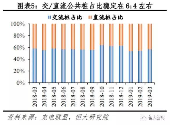

交流、直流公共桩占比稳定在6:4左右。2019年3月交流公共桩占比57.2%,直流公共桩占比42.8%。

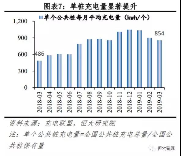

公共桩充电量显著提升,但是单桩使用率仍处于较低水平。全国公共桩充电总量从2018年3月的12.3千万kwh跃升至2018年3月的32.8千万kwh,12个月增长166.7%。单个公共桩每月平均充电量从2018年3月的486kwh提升至2019年3月的854Kwh。换言之,单桩日均充电量约30kwh。我们假定直流桩和交流桩输出功率为60kw和7kw,并且按全国直流桩和交流桩占比加权计算,得到单桩平均功率为29.4kw,由此可推算单桩日均使用时长仅为1个小时,使用率约为4%。

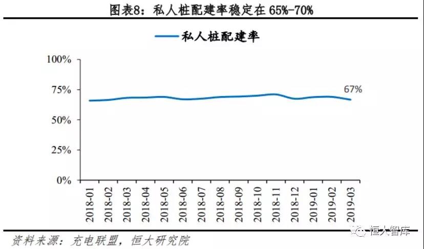

私人充电桩配建率保持稳定。截至2019年3月末,在充电联盟采样的80.5万辆电动汽车中,有53.7万辆车随车配建私人桩,整体配建率66.7%。需要说明的是,在26.8万辆未配建私人桩的电动汽车中,有4.4万辆属于公务用车,由集团单位自行配建充电桩。

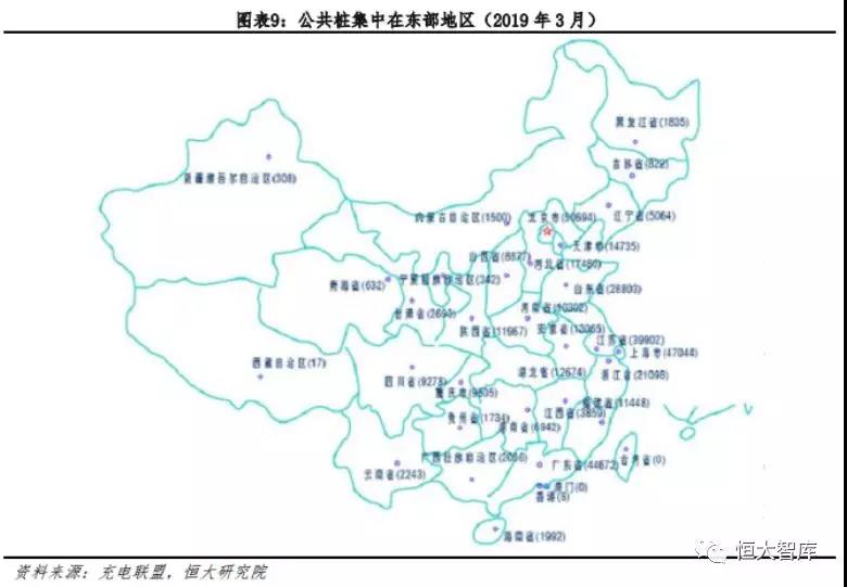

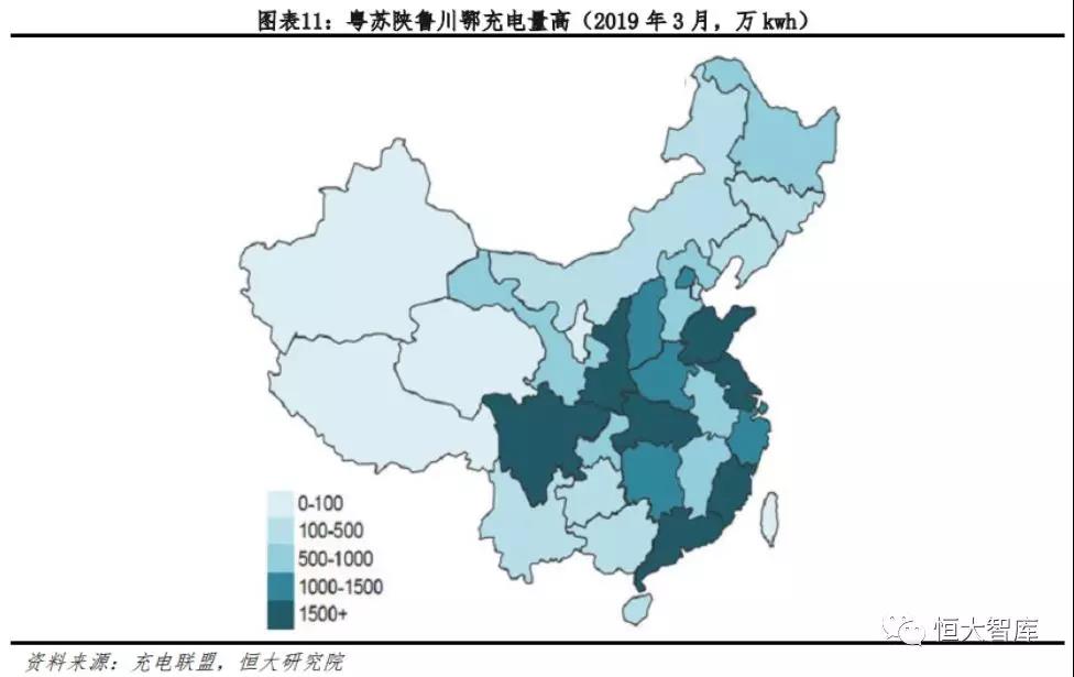

公共桩主要集中在东部沿海地区,北京、上海和广东公共桩保有量位居前三甲。公共充电桩建设区域较为集中,2019年3月末TOP10地区公共桩保有量占比达75.6%,且普遍分布于直辖市和东部沿海发达省份。北京、上海和广东分别以50694、47044和44672个公共桩保有量位居前三甲,江苏公共桩保有量也接近40000个。中部地区仅安徽、陕西和湖北三省公共桩保有量超过10000个,而新疆、宁夏和青海等西部省份全省仅有数百个公共桩。

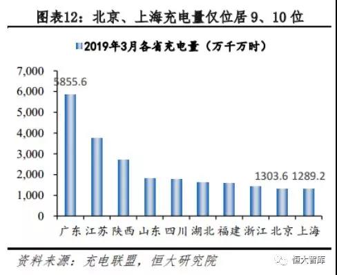

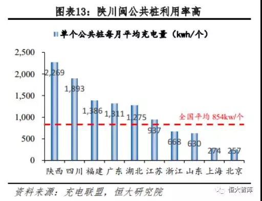

广东、江苏和陕西公共桩充电量位居前三位,陕西、四川和福建充电桩使用率高。公共桩充电量热力图与分布图并不完全匹配,2019年3月广东、江苏和陕西充电量分别以5885.6kwh、3737.8kwh和2714.9kwh位居前三名,山东、四川、湖北和福建紧随其后,而北京、上海两大公共桩保有量大省仅位列第9、10名。陕西、湖北和福建三省公共桩利用率高,其中陕西单个公共桩每月平均充电量达2268.6kwh,单桩日均充电量为75.6kwh。北京、上海公共桩使用率低,单个公共桩每月平均充电量仅为274.0kwh和257.2kwh,远低于全国均值854kwh。上述现象或源于以下原因:1)北京、上海等一线城市充电设施建设相对完善甚至较为超前,2018年末上海、北京车桩比(公共桩)为6.1和4.0,而全国均值为8.7。2)电动汽车保有量组成结构存在差异,电动乘用车在北京、上海推广情况好,乘用车通常会配建私人桩,因此公共桩使用率较低,而陕西、四川等地公共桩主要为满足公交车充电需求,因此使用率较高。

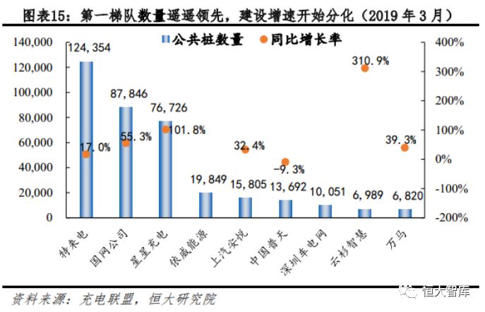

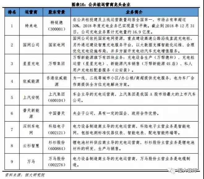

充电桩运营市场高度集中,公共充电桩运营市场中CR3为75.3%。截止2019年3月,特来电、国网公司和星星充电旗下运营的充电桩分别达到了12.4万、8.7万和7.7万个,位居公共桩运营商前三位。其中特来电和星星充电等民营设备运营商凭借“自建+托管”打法后发制人,迅速做大公共桩规模。目前充电桩运营商市场集中度高,2019年3月特来电、国网公司和星星充电市占率达75.3%,特来电充电桩的投建及上线运营数量均居全国第一,市占率32.4%。
公共桩投资建设速度开始分化。从建设速度看,国网公司、星星充电、依威能源继续保持较快增长,而特来电、普天新能源以及车企运营商逐步放缓投建速度,进入优化布局阶段。

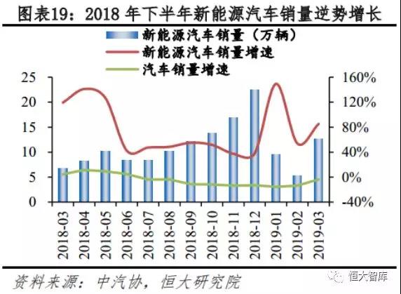

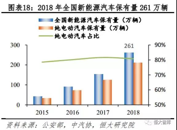

新能源汽车增长动力强劲,2018年下半年至今销量逆势高增长。从保有量来看,全国新能源汽车从2015年末的42万辆跃升至2018年末的261万辆,年复合增长率82.7%。从销量来看,2018年下半年至今全国汽车销量持续负增长,新能源汽车销量同比增速仍稳定在40%以上,2019年一季度新能源汽车销量较去年同期增长95.2%。
预计2020年我国新能源汽车产销量将超200万辆。根据2016年国务院印发的《“十三五”国家战略性新兴产业发展规划》和2017年工信部、发改委和科技部联合印发的《汽车产业中长期发展规划》,预计2020年我国将实现当年新能源汽车产销200万辆以上,累计产销量达500万辆,2025年当年产销量700万辆以上。

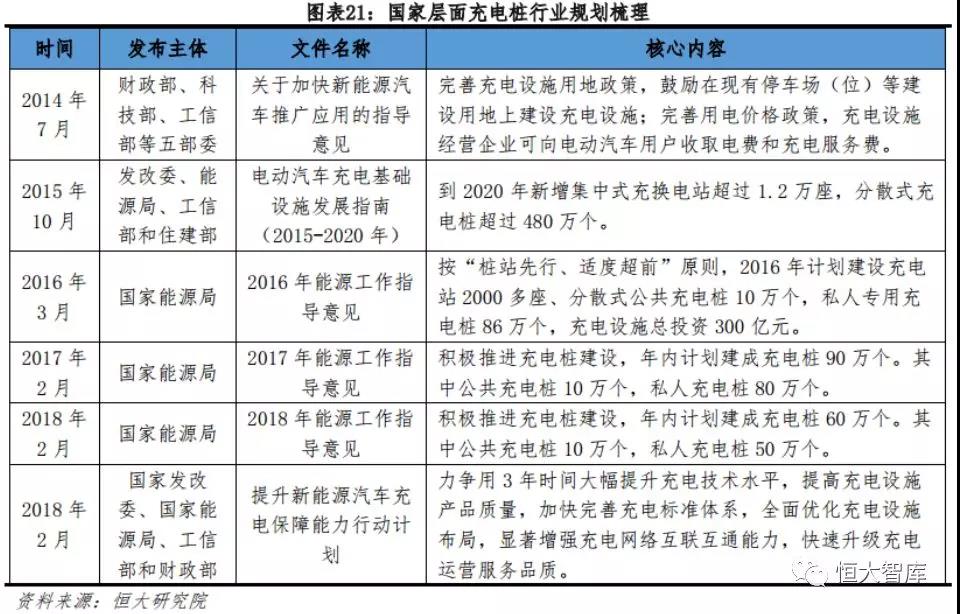

充电桩等基础设施逐渐进入政策视野,2019年电动汽车推广的地方财政补贴对象从车辆购置转为充电桩建设运营。

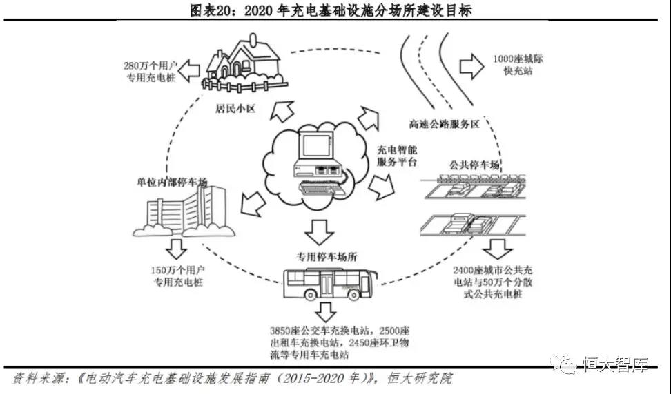

  • 行业规划2015年10月的《电动汽车充电基础设施发展指南(2015-2020年)》对2020年充电基础设施分场所建设目标作了详细规划:2020年建成480万个分散式充电桩,包括居民小区的私人充电桩280万个、单位内部停车场专用充电桩150万个和分散式公共充电桩50万个,以满足超过500万辆电动汽车的充电需要。此后的2016-2018年,国家能源局对充电桩建设进度作了明确的年度规划,而包括上海、北京和广东在内的各省也推出了地区充电基础设施建设规划。

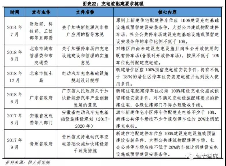

  • 配建要求:为保障充电桩规划实施,《电动汽车充电基础设施发展指南(2015-2020年)》明确了各类建筑物配建停车场及社会公共停车场中充电设施的建设比例或预留条件要求,其中新建住宅小区要求100%建设或预留充电桩,公共停车位要求建设或预留充电桩车位比例不低于10%。北京、广东、安徽和贵州等省市也明确了新建住宅小区停车位和公共停车位的充电桩建设和预留比例,其中广东省政府明确要求对不满足充电设施配建要求的新建住宅不得办理验收手续。
  • 行业补贴:根据2016年1月财政部、科技部、工信部、国家发改委、国家能源局联合发布的《关于“十三五”新能源汽车基础设施奖励政策及加强新能源汽车推广应用的通知》,2016-2020年国务院根据各省新能源汽车推广数量,对各省充电设施建设运营、改造升级进行补贴。此后不少省市推出了针对充电设施建设和运营的补贴政策,如上海对充电桩建设给予30%财政补贴,并且对充电设施运营给予0.1-0.2元/kwh的度电补贴。目前充电基础设施补贴力度不断加大,未来或将取代车辆购置补贴成为新能源汽车财政补贴的主要形式。2019年3月发布的《关于进一步完善新能源汽车推广应用财政补贴政策的通知》规定:2019年6月25日后地方财政不得对新能源汽车给予购置补贴,转为支持充电基础设施建设和运营。

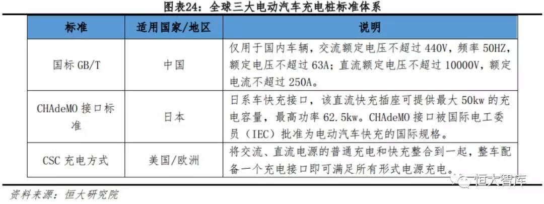

全球充电桩标准体系有中国国标GB/T、日本CHAdeMO接口标准和欧美CCS充电方式。国标GB/T仅用于国内,CHAdeMO接口标准用于日本,而CCS充电方式用于美国和欧洲。多套充电标准体系制约了电动汽车的推广和应用,也增加了充电基础设施建设成本。据中国汽车报的报道,2018年8月中国电力协会和日本CHAdeMO协会签署了电动汽车充电设施技术和标准的合作谅解备忘录,共同研发下一代电动汽车充电插头,未来中国国标GB/T和日本CHAdeMO接口标准有望实现互联互通。

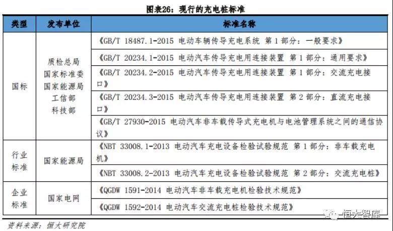

充电桩国标GB/T经历2006、2011和2015年三个版本,逐渐完善充电桩兼容性与安全性。
  • 2006年我国就发布了《电动汽车传导充电用插头、插座、车辆耦合器和车辆插孔通用要求》(GB/T 20234-2006)。该标准借鉴了国际电工委员会于2013年提出的标准,不过该标准并未规定充电接口的连接针数、物理尺寸和接口定义。
  • 2011年我国推出了GB/T 20234-2011国家标准(俗称“老国标”),该标准包含通用要求、交流充电接口、直流充电接口和充电机与BMS通信三个部分,老国标统一了插座、接口等标准,但是电压、功率等关键部位技术参数并未统一标准,并且老国标本身也是推荐性标准而非强制性标准,因此不同车企充电桩无法实现交换使用。
  • 2015年我国推出了GB/T2 27930-2015国家标准(俗称“新国标”),新国标主要修订和补充了老国标中的车桩兼容性和使用安全性问题。安全性方面,新国标增加了充电接口温度监控、电子锁、绝缘监测和泄放电路等功能,细化了直流充电桩端接口安全防护措施;兼容性方面,新国标明确规定了交直流充电接口的额定电压和额定电流,实现了车和桩的兼容性,并且新增的电子锁仅需用户更新协议版本后即可完成充电过程。
国家能源局和国家电网还另设了行业标准和企业标准。国家能源局的行业标准主要规定了交/直流充电桩的充电功能、通信方式、安全防护、电磁兼容等检测方法与检测要求,是投入运营充电桩的过检标准。国网的企业标准是国网充电桩招标时的验收标准,其测试要求比行业标准更严,尤其在直流桩CAN通信兼容性上增加了物理层与链路层测试项目,保证国网充电桩CAN通讯的鲁棒性。

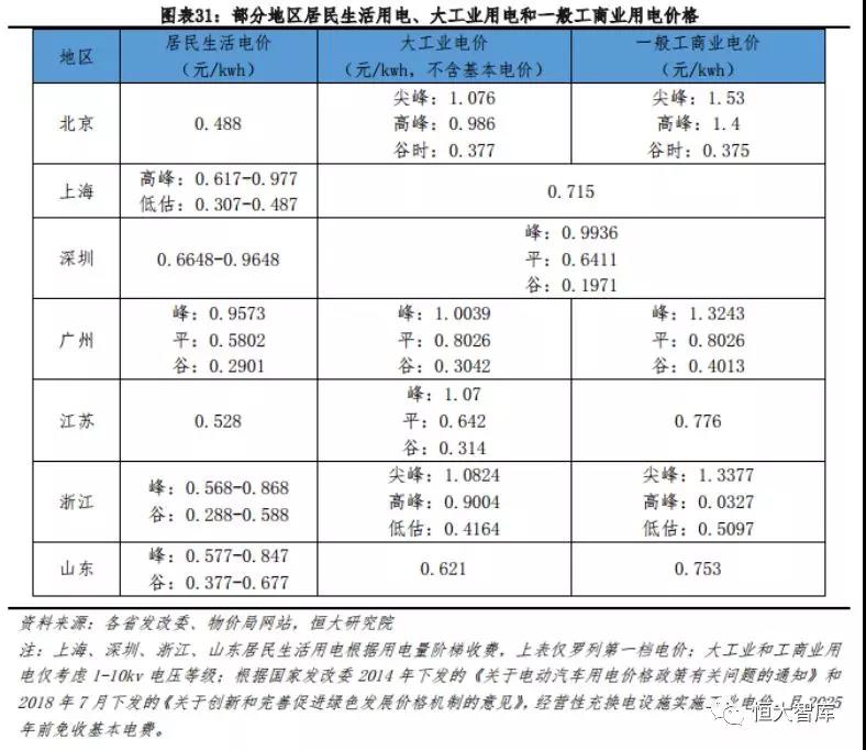

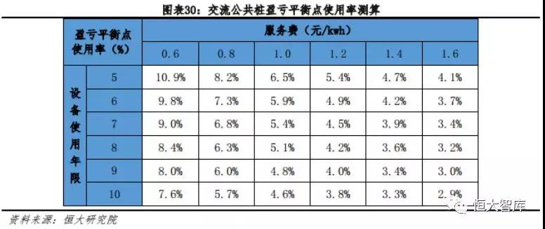

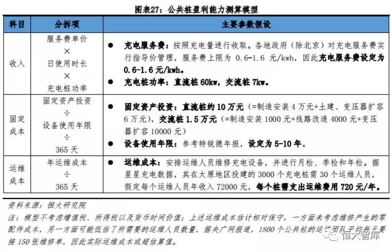

为了解公共桩投建运营全生命周期的盈利能力,我们对公共桩盈亏平衡点的使用率进行测算。充电桩日净利润=服务费×日使用时长×充电桩功率-固定资产投资/(设备使用年限×365天)-年运营成本/365天,模型主要参数如图表27所示。在盈亏平衡状态,充电桩日净利润为0,由此可计算得日使用时长,进而求得盈亏平衡点的使用率(=日使用时长/24小时)。
8911

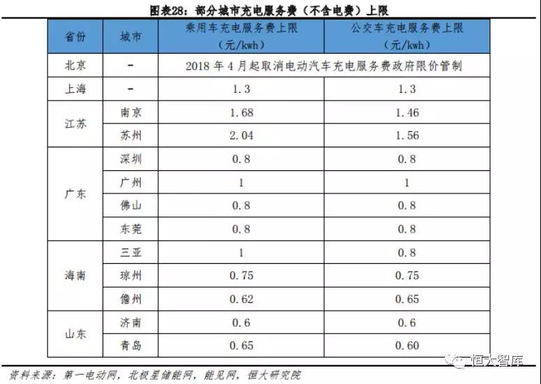

现阶段直/交流公共桩投建、运营全生命周期普遍处于亏损状态。模型测算显示,根据充电服务费和设备使用年限不同,直流桩和交流桩投建盈亏平衡点的使用率分别为1.3%-6.6%和2.9%-10.9%。从充电服务费来看,根据特来电APP,上海通常为0.6-0.8元/kwh,北京普遍为0.8元,深圳为0.5-0.7元,合肥、济南、南昌和长沙等二线城市充电服务费一般在0.5-0.6元区间内。从使用率来看,如前文图表7、图表13所示,2018年3月全国单桩充电量854kwh,日均充电量约30kwh,按交流、直流充电桩比例加权计算公共桩每天平均使用1个小时,使用率约为4%;北京等一线城市使用率更是低于全国均值,2019年3月北京、上海单桩日均充电量仅为274kwh和257kwh,单桩日均充电20分钟,使用率仅为1.3%。需要注意的是,上述充电量包含公交车等运营车辆充电量,运营车辆充电需求稳定且充电量大,拉高了公共桩使用率。因此,按现有的充电服务费和使用率推算,公共桩建设运营的全生命周期普遍处于亏损状态。对国内某头部充电运营商调研也证实了上述结论,目前充电桩收入已经可以覆盖运营费用,即经营性现金流为正数,但是还很难收回前期固定资产投资。此外公共桩的进驻往往需要停车场物业配合,导致充电桩运营企业有时不得不支付额外的“进场费”、“管理费”,进一步提高了运营管理成本。
