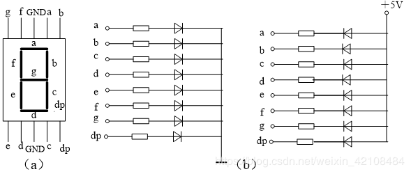

一、数码管显示原理:
数码管其实就是有8个LED构成,分为a、b、c、d、e、f、g、dp,而数码管又分为共阴极(左边,高电平点亮)和共阳极(右边,低电平点亮),点亮对应的LED即可显示对应的数字,共阴极编码表如下:
0x3f  , 0x06 , 0x5b , 0x4f , 0x66 , 0x6d 、0x7d , 0x07 , 0x7f  , 0x6f , 0x77 , 0x7c,0x39 , 0x5e , 0x79 , 0x71 , 0x00
分别对应0,1,2,3,4,5,6,7,8,9,a,b,c,d,e,f,而0x00则不显示。
注意:比如显示0,则要abcdef都为1,即是0011 1111,转为16进制就是0x3f,依次类推
为了显示数字或字符,必须对数字或字符进行编码。七段数码管加上一个小数点,共计8段。因此为LED显示器提供的编码正好是一个字节。LED显示器工作方式有两种:静态显示方式和动态显示方式。

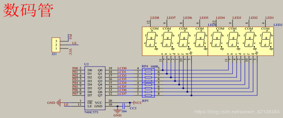

二、静态显示原理
静态显示的特点是每个数码管的段选必须接一个8位数据线来保持显示的字形码。当送入一次字形码后,显示字形可一直保持,直到送入新字形码为止。这种方法的优点是占用CPU时间少,显示便于监测和控制。缺点是硬件电路比较复杂,成本较高。
八位数码管及74HC573原理图
D74HC138译码器原理图

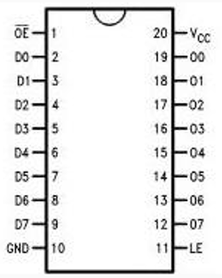

3、74H573锁存器的使用(控制段选)
OE为使能端,当他为低电平的时候, 锁存器开始工作
VCC和GND为电源和地端
LE为锁存端,当LE为高电平的时候,Q0~Q7都跟D0~D7状态一样,处于直连状态。
当LE为低电平的时候,Q0~Q7都锁存数据,无论D0~D7怎么变化,Q0~Q7都保持锁存之前的那个状态。
代码如下:
sbit LSA=P2^2;
sbit LSB=P2^3;
sbit LSC=P2^4;
u8 code smgduan[17]={0x3f,0x06,0x5b,0x4f,0x66,0x6d,0x7d,0x07,
0x7f,0x6f,0x77,0x7c,0x39,0x5e,0x79,0x71};//显示0~F的值
void main()
LSA=0;
LSB=0;
LSC=0; //控制38译码器的Y0输出低电平
P0=smgduan[0];
while(1);

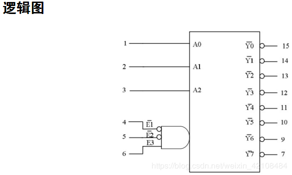

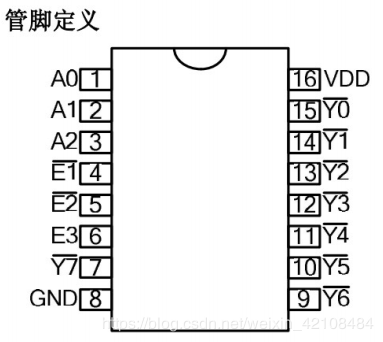

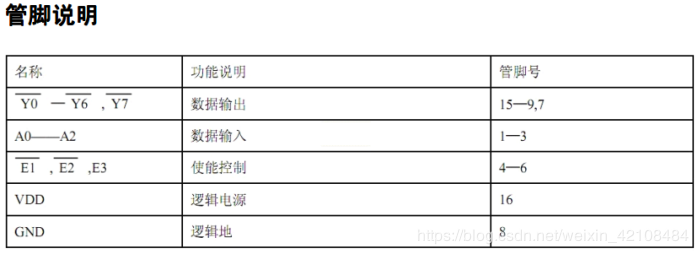

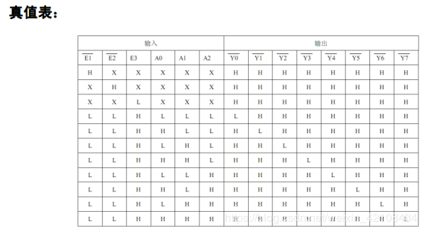

3-8译码器---D74HC138(控制位选)
74HC138D 是一种三通道输入、八通道输出译码器,简称为3-8译码器,主要应用于消费类电子产品
反过来的规律其实就是八进制,000对应Y0,001对应Y1,010对应Y2,依次类推,这样就能实现对应数码管的位选操作。
