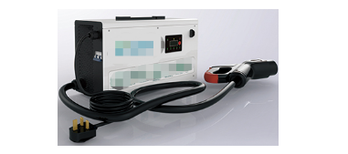

特斯拉在国内搅起的腥风血雨加上新能源车补贴的退坡,势必加速电动车成本的降低,未来会有越来越多的消费者选择电动车。对于充电厂商是好消息,尤其是模式二充电。我们都知道,标准上把充电分成四种模式,模式一由于缺失必要安全保护,大多数国家地区都禁止使用,模式二是一种可随车使用的交流充电设备,与模式一的区别是在充电线缆上增加了一个控制保护盒(IC-CPD),模式三即交流充电桩,模式四为直流充电桩。
image.png?imageView2/2/w/550
图 1
模式二最初的设计考虑是能够连接传统家用插座和车辆,具有便携性,功率做不了太大,额定功率3kw左右,可以晚上开回家接到插座上慢慢充,同样也作为紧急备用充电装置,当车子电量支撑不到开回家或是下个充电桩时,就近找个有插座的地方进行充电。基于这样一种需求,车企都会给电动车用户随车配一个模式二。所以电动汽车起量,也是很多模式二厂家乐于见到的,一辆车一套模式二。

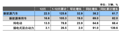

据中汽协数据显示,2018年,新能源汽车产销分别完成127万辆和125.6万辆,比上年同期分别增长59.9%和61.7%。其中纯电动汽车产销分别完成98.6万辆和98.4万辆,比上年同期分别增长47.9%和50.8%;插电式混合动力汽车产销分别完成28.3万辆和27.1万辆,比上年同期分别增长122%和118%。

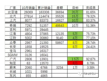

    那么模式二2018年产生的国内市场需求有将近100多万套,根据汽车电子朱工截止到2018年10月统计的数据来看,国内大玩家还是比亚迪、北汽、上汽,稳步有序地啃下一块块市场份额,这样的大腿需要抱紧,还有像诸如蔚来、小鹏、威马这样的互联网造车代表,尽管依然挣扎在交付、品控等问题中,但同样作为资本的代表,充满创造力,可能会产生惊喜。
