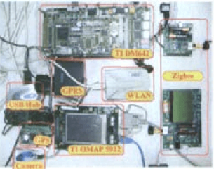

如图1所示,CADAS是结合两片TI的DSP实验板而成。一片为TI DM642,负责实时快速计算前后车道线以及车辆侦测算法,并将侦测结果透过Zigbee无线传输至另一片实验板作警示用。而另一片实验板则是采用TI OMAP 5912,本片实验板最大的特色就是结合ARM以及DSP在一颗IC上,让我们可以利用ARM强大的控制功能,结合OS来驱动所有的外围设备来符合我们所需要的功能。在OMAP 5912上,我们将Embedded Linux成功植入,并透过相对应的Driver,使得USB Camera、Wireless LAN Module、Touch Panel、GPRS Module、GPS Module与Zigbee可以在OS的掌控之下,成功地工作并互相配合,达到我们所期盼的要求。
基于TI DM642和OMAP5912 DSP实验板实现行车安全辅助记录系统的设计
图1 系统整体图

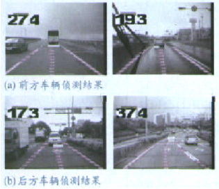

我们的系统无论是什么颜色的车辆都能精确的侦测出来,并且能够避免路面上国字桥墩接缝等噪声,在隧道内也可运作。除此之外,由于露天的气候多变,经过我们测试,无论是晴天、阴天、雨天或是夜晚,我们都能将车道线以及车辆做精确的判断,图2(a)、(b)测试路段为台湾新竹市东西向快速道路,气候为阴雨天,故有雨刷的痕迹,但我们仍精确的侦测出来。透过我们最佳化后的算法,可以达到30fps实时运算的需求,更能保护使用者的安全。
图2 不同情况下的实验结果图

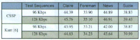

于TI OMAP的DSP上实现的H.264动画压缩技术,在经过算法的复杂度降低,针对DSP的特性做内存以及演算流程的最佳化之后,仍保有相当高的品质,表2为本研究与其它研究的比较表,由表2可知不同的测试影像,本研究的PSNR都明显较高,显示品质的确较好。
