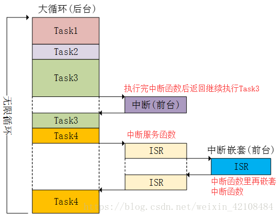

一、前后台系统介绍
通常把程序分为两部分:前台系统和后台系统。
简单的小系统通常是前后台系统,这样的程序包括一个死循环和若干个中断服务程序:应用程序是一个无限循环,循环中调用API函数完成所需的操作,这个大循环就叫做后台系统。中断服务程序用于处理系统的异步事件,也就是前台系统。
前台是中断级,后台是任务级。

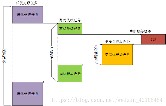

三、可剥夺型内核
        RTOS的内核负责管理所有的任务,内核决定了运行哪个任务,何时停止当前任务切换到其他任务,这个是内核的多任务管理能力。
多任务管理给人的感觉就好像芯片有多个CPU,多任务管理实现了CPU资源的最大化利用,多任务管理有助于实现程序的模块化开发,能够实现复杂的实时应用。
UCOS的内核就是可剥夺型的,可剥夺内核顾名思义就是可以剥夺其他任务的CPU使用权,它总是运行就绪任务中的优先级最高的那个任务。
