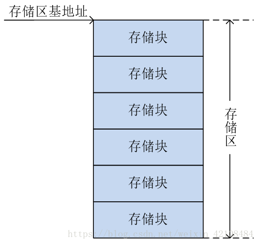

UCOSIII中提供了一种替代malloc()和free()函数的方法,UCOSIII中将存储空间分成区和块,每个存储区有数量不等大小相同的存储块,在一个系统中可以有多个存储区。
一般存储区是固定的,在程序中可以用数组来表示一个存储区,比如u8 buffer[20][10],就表示一个拥有20个存储块,每个存储块10个字节的存储区。

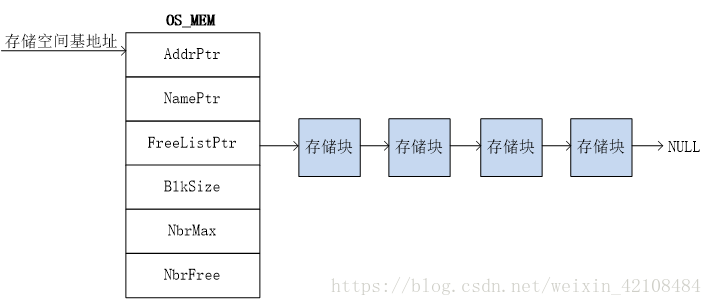

1.2、存储控制块,存储区创建:
UCOSIII中存储控制块来表示存储区,存储控制块为OS_MEM,结构体OS_MEM如下。
struct os_mem {
OS_OBJ_TYPE          Type; //类型必须为OS_OBJ_TYPE_MEM
void                *AddrPtr; //指向存储区起始地址
CPU_CHAR            *NamePtr;//指向存储区名字
void                *FreeListPtr; //指向存储区存储块
OS_MEM_SIZE          BlkSize; //存储区中的存储块大小,单位字节
OS_MEM_QTY           NbrMax; //存储区中总的存储块数
OS_MEM_QTY           NbrFree;//存储区中空闲的存储块数
#if OS_CFG_DBG_EN > 0u
    OS_MEM          *DbgPrevPtr;
    OS_MEM         *DbgNextPtr;
#endif
创建好的存储区如下图

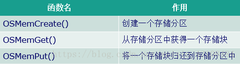

2、存储管理相关API函数。源码在os_mem.c里
2.1 创建存储区使用函数OSMemCreate ();
void  OSMemCreate (OS_MEM       *p_mem,//指向存储区控制块地址
                   CPU_CHAR     *p_name,//存储区名字
                   void         *p_addr,//村春去所有存储空间基地址
                   OS_MEM_QTY    n_blks,//存储区中存储块个数
                   OS_MEM_SIZE   blk_size,//存储块大小
                   OS_ERR       *p_err)
2.2 内存申请
void  *OSMemGet (OS_MEM  *p_mem,//要使用的存储区
                 OS_ERR  *p_err)//返回错误码
2.3 内存释放
  void  OSMemPut (OS_MEM  *p_mem,//指向存储区控制块
                void    *p_blk,//指向要归还的存储块
                OS_ERR  *p_err)
