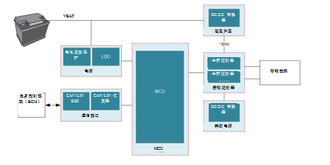

德州仪器的汽车SPD-SmartGlass驱动器参考设计 展示了一种将DC转换为AC电源的方法。该设计中的两个核心组件是:
● 升压转换器,用于将低压汽车电池DC转换为高压DC。
●  全桥驱动器,用于将DC信号转换为AC信号。
自此,方波、正弦波或其他周期波形可为玻璃提供功率。

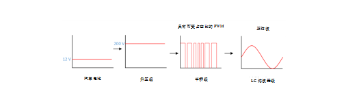

 图1所示为参考设计的框图,而图2所示为如何在这些中间步骤中控制电压以产生正弦波。

玻璃贴膜着色水平与驱动波形的幅度直接相关。如图3所示,以正弦速率不断改变占空比会产生正弦波。滤波后,这会产生纯正弦波输出。可进一步调整脉冲宽度调制(PWM)占空比,以控制该正弦波的幅度。
另一个幅度控制选项是调整提供给全桥的电压。驱动桥本身的正弦波PWM永远无需调整,且缩放提供电桥的电压将导致正弦振幅的必要变化。这是参考设计中使用的方法。

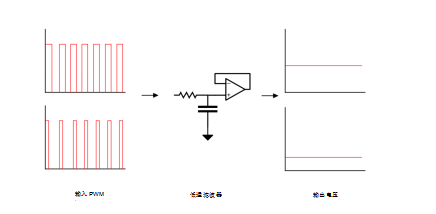

VDAC电压通过使用电阻-电容(RC)滤波器和缓冲器对来自微控制器的PWM信号进行滤波而产生,从而创建PWM数模转换器(DAC)。图4说明了不同的PWM占空比和RC缓冲电路如何产生不同的DC电压电平,以用于熔丝盒入电路。

图4:PWM DAC信号链

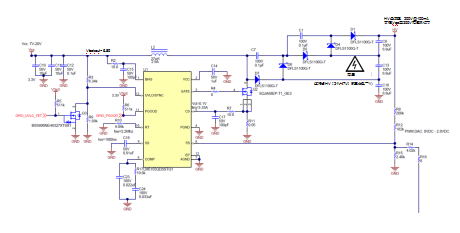

参考设计的另一个独特功能是连接到升压转换器的电荷泵电压三倍器,如图5所示。电荷泵使升压转换器的电压输出增加三倍,以便能够生成200V电源,而无需大型且昂贵的变压器基电源电路。
image.png?imageView2/2/w/550
图 5:电荷泵电压三倍器
这种产生200V电压的方法的一个优点是图5中的开关金属氧化物半导体场效应晶体管(MOSFET)Q2只需对底部输出电容C16上的电压进行额定。这使您可在设计中使用成本更低、额定电压更低的组件,而非大于200 V的元件。
随着MOSFET的功率和电压额定值增加,栅极和漏极电容也会增加。当试图以2 MHz的频率控制MOSFET时,这些电容会导致压摆率和上升时间问题,因此较低的电压要求可更容易找到具有适当输入和输出电容的MOSFET。
电荷泵还减少了开关节点上的应力。为从约10 V升至约200 V,开关节点需要极高的占空比,从而留下极小的关断时间,并给升压转换器带来很大应力。由于电荷泵将转换器的电压降低三分之一(以三倍于输出电流为代价),因此占空比和关断时间要求显著降低。
