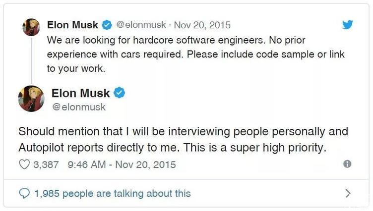

2015 年 11 月 20 日深夜,Elon Musk 连发数条 Twitter 在线招人。那可能是他第一次提到,AP 团队的目标是实现自动驾驶,而加入 AP 团队的员工将由他本人亲自面试。除了 AP 团队直接向他汇报,所谓 This is a super high priority.

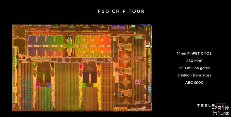

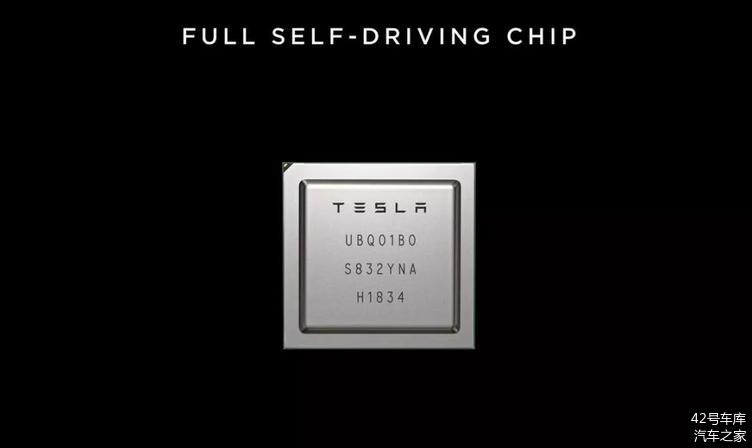

这块芯片以 260 平方毫米的规格堆下了 60 亿个晶体管和 2.5 亿个逻辑门,峰值性能达到 36.8 TOPS,采用三星 14nm FinFET CMOS 工艺制造。
芯片搭载了频率为 4.266 GHz/s 的 LPDDR4 RAM,峰值带宽为 68GB/S,此外,特斯拉还在芯片上集成了一个 24 位通道的 ISP,支持高级色调映射和高级降噪。
除此之外,这块主板上还搭载了两块主频 2GHz 的神经网络加速器(互为冗余),拥有 32MB 的SRAM 和 96×96 的阵列,数据处理速度 1TB/s。

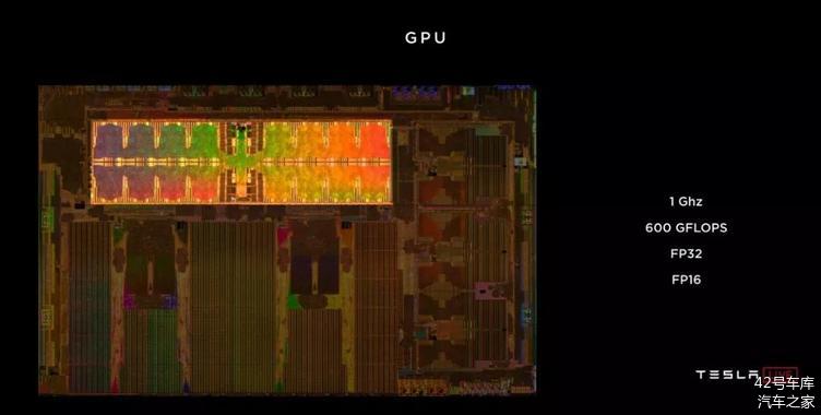

图形芯片方面,该芯片支持 32 和 64 位浮点处理的图形芯片。同时植入了 12 个主频 2.2Ghz 的 64 位 CPU。
芯片具备一个独立安全芯片和 H.265 视频解码器。
最后,主芯片功耗仅为 75W,整个主板功耗 250W,意味着每行驶 4 小时,特斯拉芯片会消耗 1 度电。

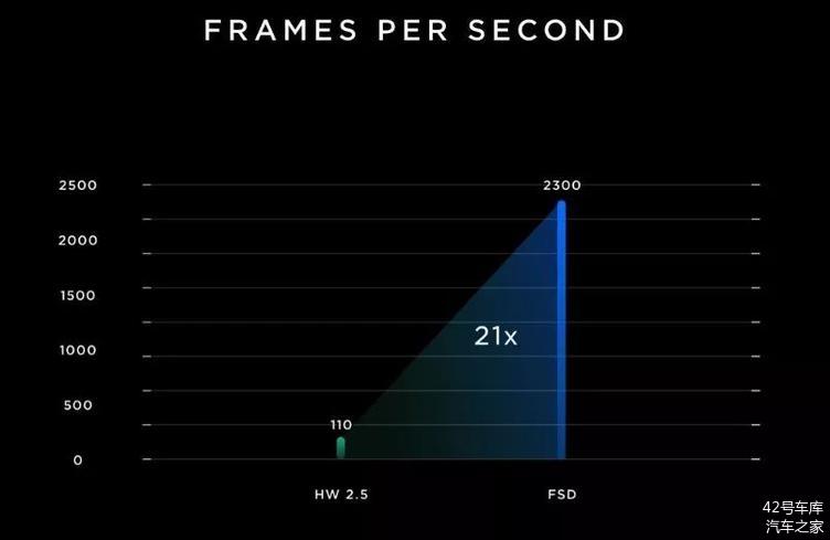

关于 Drive PX2,官方有一张 PPT 做对比。特斯拉芯片的处理速度达到 2300帧/s,是 Drive PX2 的 110 帧/s 的 21 倍。在另一项对比中,Elon 提到特斯拉芯片的性能是英伟达下一代自动驾驶芯片 Drive Xavier 的 7 倍。

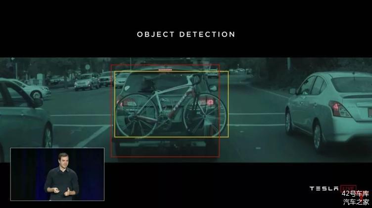

首先自然是算力大增推动的全车 8 颗摄像头火力全开了。早在 2018 年 Q2 会议上,特斯拉 AI 总监 Andrew Karpathy 明确说过,AP 跑大型神经网络表现非常好,但是因为算力限制,目前还无法部署到车端。
特斯拉在发布会上提到,新芯片每块加速器都支持 8 颗摄像头以 2100 帧/s 的速度输入图像,每颗摄像头都是全景全分辨率输入。

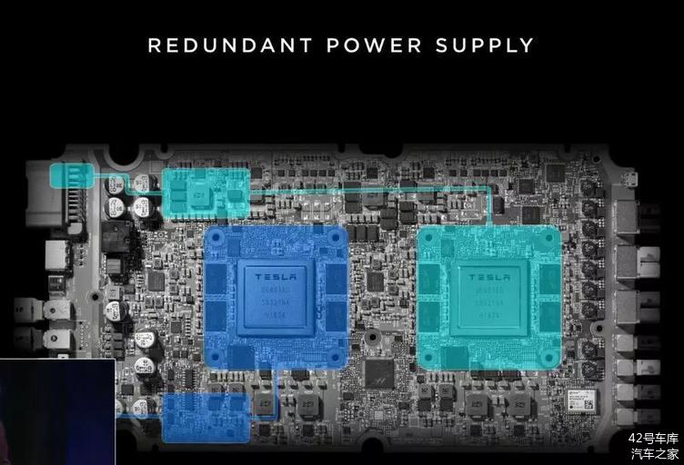

其次,我们已经看到了双神经网络加速器,除此之外,特斯拉还设计了冗余电源、冗余计算,在 Model 3 上,特斯拉预埋了制动冗余和转向冗余。实现自动驾驶硬件冗余所需除了感知,其余的电源、定位、计算、控制、执行冗余,由此得以全部实现。
另外一个与自动驾驶强相关的功能是 CPU 容错(Lockstep)设计,主板运行时两套相同的硬件将同时处理相同的数据,强制执行不同芯片、内存间的时序相同,确保它们在同一时刻处理完全相同的数据,以此来保证汽车自动驾驶过程中的低时延特性。这对高速行车场景下的自动驾驶至关重要。
即便出现软件 Bug 错误或硬件故障,系统也能在不损失数据的前提下不间断运行。
Elon 对冗余容错设计的评价是:任何一部分都可能失效,但汽车将继续行驶,这块计算芯片运行失败的可能性远低于驾驶汽车过程中司机失去意识的可能性,至少低一个数量级。

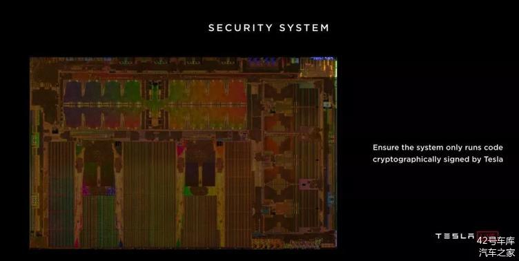

最后是独立安全芯片设计,该芯片将以加密的方式主动检查所有指令和数据,以监控黑客攻击自动驾驶汽车的可能性。安全芯片将读取输入和输出数据,观察任何可疑的感知信息,包括欺骗性的视觉信息(例如以假人欺骗汽车前方有行人)调整决策和控制。

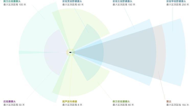

我们来重新审视一下 AP 2.0 传感器套件。
3 个前置摄像头(广角(60 米)、长焦(250 米)、中距(150 米))
2 个侧方前视摄像头(80 米)
2 个侧方后视摄像头(100 米)
1 个后视摄像头(50 米)
12 个超声波传感器(探测距离/精度翻倍)
1 个增强版前置雷达(160 米)
没有激光雷达,一颗都没有。

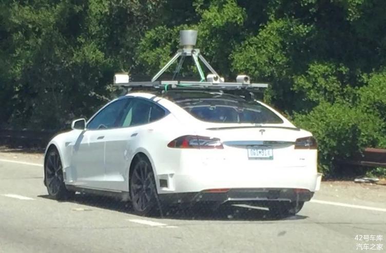

首先,特斯拉不止一次被拍到使用激光雷达进行测试,Elon 今天也提到,他并不是讨厌激光雷达。Space X 团队自主研发了激光雷达,但对于汽车,激光雷达是昂贵且不必要的传感器。

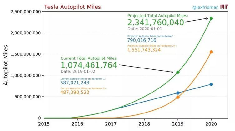

特斯拉的底气来自跑在全球各地的 42.5 万辆 AP 2.+ 车型。MIT 按照特斯拉公布的交付量、特斯拉汽车平均行驶里程和 AP 启动状态下行驶里程计算,到 2019 年,特斯拉累计路测数据已经达到 4.8 亿英里,到 2020 年(估算)将突破 15 亿英里。按照 Elon 的说法,特斯拉路测数据占全行业总路测数据的 99%。

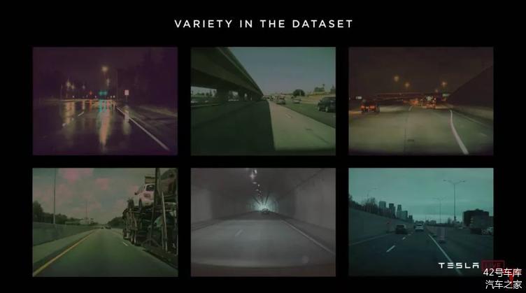

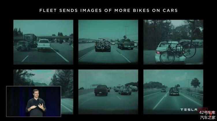

在今天的发布会上,Karparthy 解释了这一问题。对于特斯拉来说,最大的优势也是最大挑战来自于对海量真实数据的处理,在早期进行短暂的人工标注(labeling)后,很快大量的障碍物识别都改为本地机器自动标注提升识别率。
只有出现摄像头完全无法理解或引起混乱的图像,才会上传到云端,由工程师进行标注,导入神经网络进行训练,直到神经网络掌握对该场景的识别。
其次,全球各地不同国家有着完全不同的路况、交规、暴雨、冰雹、大雾、甚至洪水、火灾、火山等罕见的长尾场景。每一次 AP 启用状态下的人为介入接管,系统都会记录下该场景的信息和数据,并自行学习人类的决策和驾驶行为。

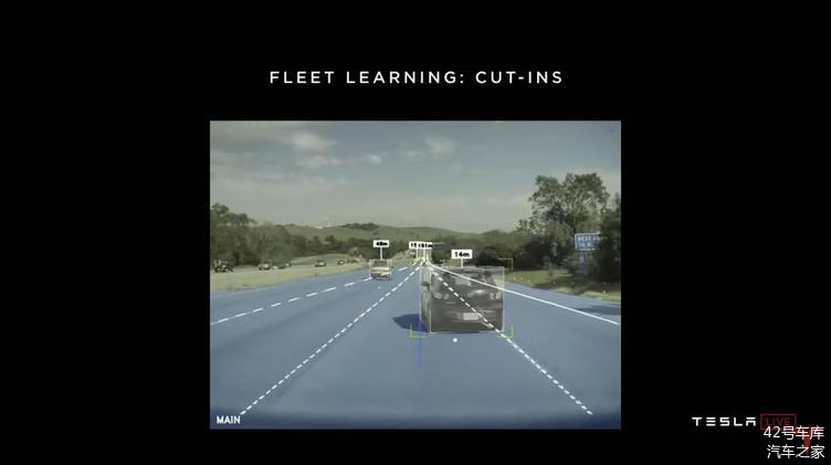

在发布会后半段,特斯拉对一些问题做出了解释。比如,AP 运行状态下的最小跟车距离大概在 3 米左右,在中国堵车场景下这样的距离给侧方车辆强行并道提供了足够的空间。
特斯拉提到了影子模式机制,即每一次此类场景下驾驶员接管加速靠近前车,系统都会记录下驾驶员的驾驶行为,上传到云端。当同一行为比例足够高的时候,神经网络的决策机制就会发生变化,并被推送给成千上万的用户。
