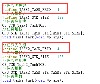

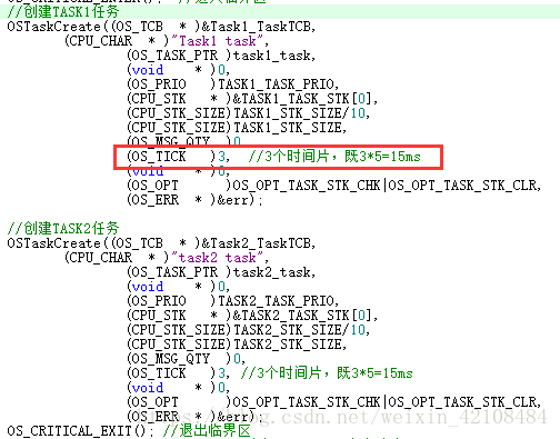

三、一般编写步骤:
   1、设置宏OS_CFG_SCHED_ROUND_ROBIN_EN为1,
   2、调用函数OSSchedRoundRobinCfg()开启时间片轮转调度功能,并且设置时间片长度。
   3、编写任务函数
注意:
OS_TICK就是使能时间片轮转时的时间片长度,为0时为默认长度
在使用时间片轮转时,两个任务的优先级要是一致的
