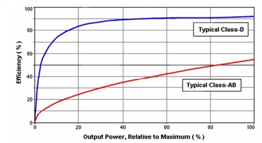

一级ECU供应商一直在信息娱乐系统音响主机单元内使用AB类音频放大器。但AB类放大器的效率明显低于新型D类放大器设计(见图2)。这很重要,因为汽车的音频放大器是音响主机单元内的第二大发热源,紧随SoC之后。音响主机单元箱内产生的更多热量意味着设计人员需要包含更大的无源辐射散热器或机械风扇。这两种选择都加剧了减少整体解决方案尺寸的目标。

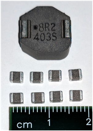

D类放大器通常在~400kHz时启动和关闭放大器。TPA6404-Q1D类放大器设计中更高的2.1MHz开关频率显著降低输出滤波器的电感值。如图3所示,使用较新的3.3μH金属合金型电感器的2.1MHz设计(与400kHz放大器所需的更大的10μH/8.2μH电感值截然相反)可让用于四通道解决方案的所有八个电感器刚好放入与仅一个电感值为8.2μH的电感器相同的占位面积。

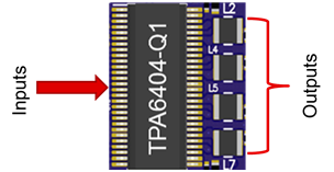

TPA6404-Q1的另一个关键特性是有助于实现小型四通道放大器解决方案尺寸的其“流通式”音频信号设计。图4展示模拟输入信号如何进入芯片一侧的放大器器件;然后,音频信号的放大发生在器件的相反侧,其中信号流入外部输出滤波器。

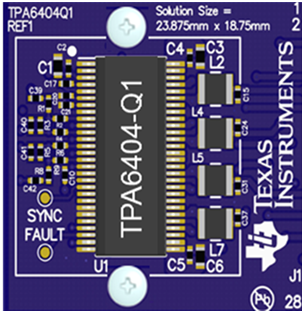

将金属合金3.3μH电感器与流通式设计相结合,可实现业界最小的四通道汽车D类放大器尺寸。图5展示尺寸仅为4.5cm2TPA6404-Q1完整解决方案(包括放大器和所有必需的无源组件)。
