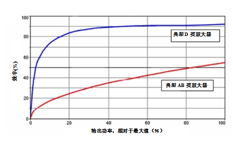

一级ECU供应商一直在信息娱乐系统音响主机单元内使用AB类音频放大器。但AB类放大器的效率明显低于新型D类放大器设计(见图2)。这很重要,因为汽车的音频放大器是音响主机单元内的第二大发热源,紧随SoC之后。音响主机单元箱内产生的更多热量意味着设计人员需要包含更大的无源辐射散热器或机械风扇。这两种选择都加剧了减少整体解决方案尺寸的目标。
image.png?imageView2/2/w/550
图 2:AB类与D类效率(图片由http://www.audioholics.com提供)

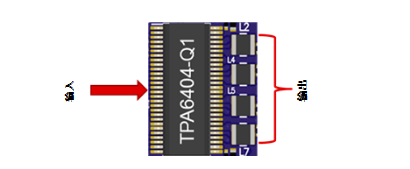

TPA6404-Q1的另一个关键特性是有助于实现小型四通道放大器解决方案尺寸的其“流通式”音频信号设计。图4展示模拟输入信号如何进入芯片一侧的放大器器件;然后,音频信号的放大发生在器件的相反侧,其中信号流入外部输出滤波器。
图 4:TPA6404-Q1的流通式设计

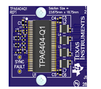

将金属合金3.3μH电感器与流通式设计相结合,可实现业界最小的四通道汽车D类放大器尺寸。图5展示尺寸仅为4.5cm2的TPA6404-Q1完整解决方案(包括放大器和所有必需的无源组件)。
图 5:四通道D类放大器解决方案尺寸
