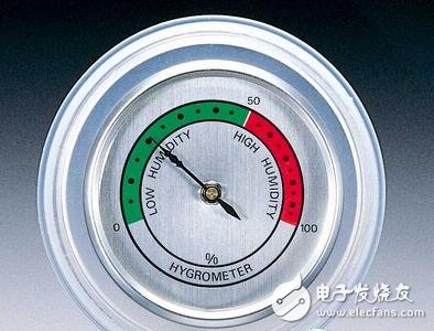

  湿度计原理
  湿度计测量完全相对湿度的原理:由于湿泡温度计的感温泡包着棉纱,棉纱的下端浸在水中,水的蒸发而使湿泡温 度计的温度示数总是低于干泡温度计的温度示数(气温)这一温度差值跟水蒸发快慢(即当时的相对湿度)有关.根据两温度计的读数,从表或曲线上可查出空气的相对湿度。
  湿度计怎么看
  湿度计显示的并非度数而是百分比,我们正常生活的室内湿度应保持在%45-%70左右。湿球温度在测量时该温度计上棉纱水分蒸发会带走热量,使湿球温度计降温,这时干湿球温度计之间存在一个差值,根据一个专门的表格,通过查表得出此时的相对湿度。
