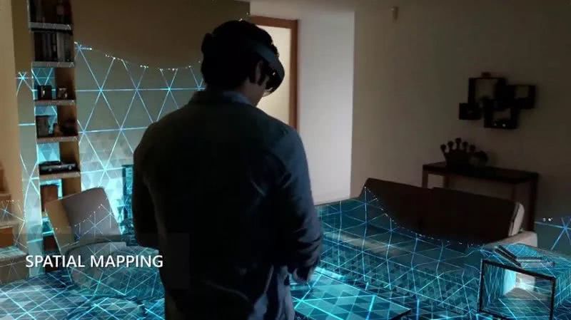

随着SLAM(simultaneous localization and mapping)技术的普遍应用,6DoF追踪与SLAM相结合,沉浸式的AR体验时代终于来临了。使用者可以摆脱标识图的束缚,进行实时定位与地图构建,从而在虚拟内容上产生更加沉浸和逼真的体验。
微软Holoens设备的SLAM功能演示

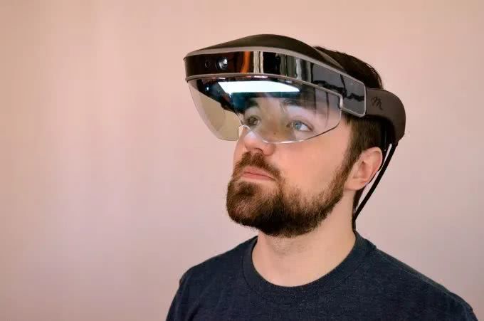

早期的AR眼镜,为了在任意场景下都能提供最为精确和可靠的追踪体验,需要装备由多个鱼眼摄像头、深度摄像头和其他传感器驱动的高性能追踪系统。不过这会让设备变得沉重且昂贵。即便是功能最为丰富且拥用商用前景的AR眼镜,也会因为其高昂的成本和糟糕的佩戴体验而遭到市场拒绝。
2016年面世的Meta 2 AR眼镜

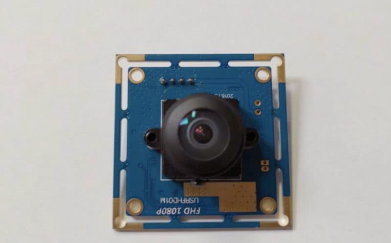

单摄像头
视频摄像头是AR眼镜的常用组件,主要用于拍摄高分辨率的照片和视频。在外观和可用性方面,将单个相机安装在眼镜上相对简单。
但是,视频摄像机通常以低频率(

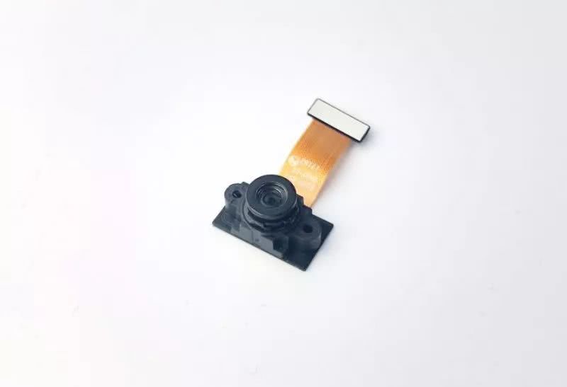

单鱼眼摄像头
一些AR眼镜会配备用于6DOF追踪的单个鱼眼镜头。此解决方案会产生一些额外的功耗,但通常会为设备提供更好的6DOF追踪效果。鱼眼摄像头的高相机帧更新率(>90fps)和全局快门功能,可以使得SLAM系统在运动场景中保持可靠的追踪位置。但单个鱼眼摄像机应放置在眼镜前面,这会产生一些设计限制。
单鱼眼摄像头比较不足的的地方在于它所支持的场景规模有限。一旦移动范围过大,SLAM系统就容易产生尺度漂移,导致虚拟对象在场景中意外移动。

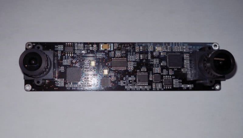

基于双目鱼眼的6DoF追踪系统已被不同的AR/VR头戴式设备制造商证明是一种可以量产的解决方案,高通已经使用双目鱼眼视觉在其VR头盔上展示了高质量的6DoF位置追踪功能。
双目鱼眼摄像头模组
由于它提供实时的地图初始化、强大的追踪和对环境尺度的准确测量,因此额外增加摄像机所产生的功耗和成本是值得的。与单眼解决方案相比,双目鱼眼摄像头可以更快地扩展场景,并能更准确的测量环境尺度从而防止漂移。即使传感器数量加倍,计算复杂度也不比单眼视觉系统高很多。但该方案的实现需要高质量优化和定制工作,并且功耗高、发热大,需要更强的系统和硬件支持。

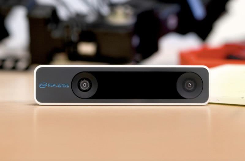

英特尔推的定位追踪实感摄像头T265可在边缘执行计算任务
边缘计算在AR设备中变得越来越流行,例如,Hololens已经通过边缘计算来运行其SLAM功能,使CPU和OS在用户应用程序上更高效地工作。对于轻量级AR眼镜,通过边缘计算来运行SLAM不仅可以减少计算负荷,还可以使AR眼镜兼容不同类型的主机平台。
这个解决方案的最优之处就在于,它可以在任何主机平台上均衡性能,无需定制优化算法。然而,轻量级AR眼镜通过边缘计算运行6DoF并不容易。这些类型的AR眼镜上的芯片通常仅设计用于驱动显示器并传输传感器数据而无剩余资源用于其他计算工作。因此可行的解决方案是将成熟的6DoF追踪模块集成到AR眼镜板上。
