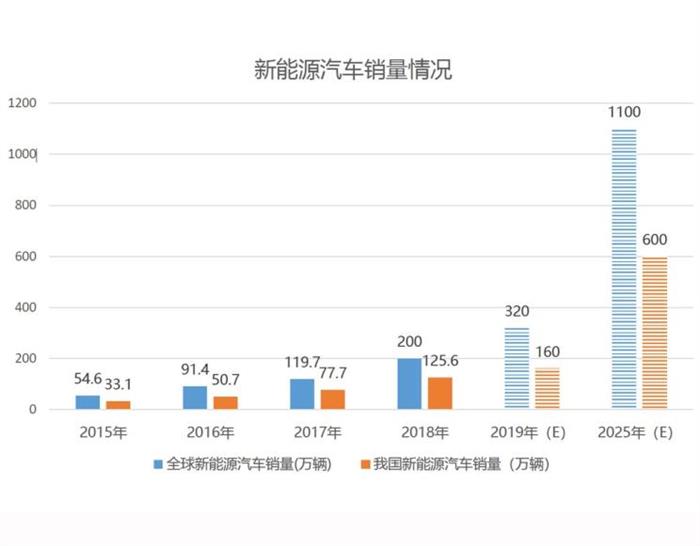

去年我国的汽车产业在经历了28年的正增长后,迎来了第一次负增长,从一些外界的宣传上看,似乎有唱衰中国汽车市场的情况,但从长期看,中国汽车市场依然后劲十足,有巨大的发展空间,比如新能源汽车(不仅局限在纯电动汽车),比如电驱领域等。

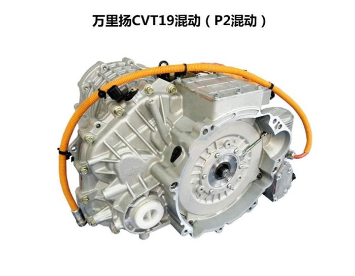

高转速、系统集成及多挡化是实现电动汽车驱动系统小型化、轻量化、高效化、低成本的有效途径。抛开上面提到的高速电机,中国厂商普遍在多挡变速器方面进行了布局,同时包括电子CVT等概念也开始出现。

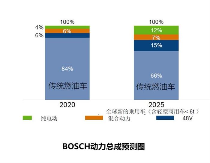

根据博世的调查和预测,到2030年,每5辆新车中就会有一辆电动车,这无疑会对变速器的发展产生关键影响,研发适合新能源车型使用的变速器必然成为确实。现阶段新能源车型主要以单挡为主,多挡则是一种趋势,而这里的多挡挡位也将会持续增加。

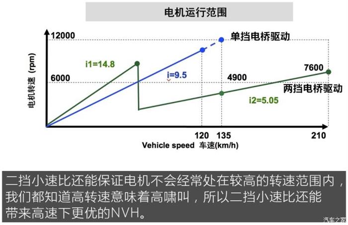

目前,对于单挡变速器其实在舒适性和噪音方面都没有太大问题,但随着电机转速的增加,单挡变速器的动力性能表现以及变速范围上会表现的差强人意,通常来说,单挡变速器不能满足最高车速是收到电机转速的限制而不是电机功率的限制。当单挡变速器慢慢无法满足使用后,两挡变速器开始出现。
两挡变速器无论是爬坡能力还是最高车速等都可以比较好的达到,随之而来的就是换挡逻辑的问题,对于两挡变速器来说,在中高速时需要选择换挡的时机,这个时机选择可能是在平稳驾驶时也可能是在加速的时候,此时就需要考虑一个问题,怎么去管理这个换挡,同时一挡和二挡的切换逻辑也十分重要,直接影响了平顺性,要知道电动车一个很大的特点就是平顺性,尤其是面对电机这样一个大扭矩输出的动力源,舒适性就是一个需要着重考虑的点。

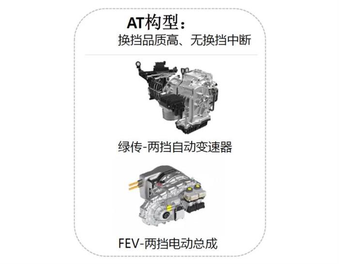

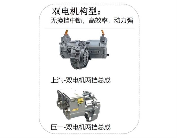

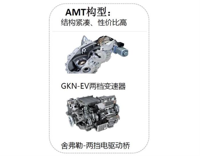

两挡变速器的总成构成和换挡技术也很有讲究。目前市面上总成构成大体有三类,分别是AMT构型、AT构型以及双电机构型。
电动汽车,前瞻技术,变速器,混动车型,AMT构型变速器,
AMT构型的特点是结构紧凑,性价比高;第二种AT构型的换挡品质高、无换挡中断;最后一种是双电机构型,目前很多主机厂都在对这种类型进行研究,比如上汽,这种两挡变速器无换挡中断、效率较高。与上面这三种类型对应的换挡技术分别是精进的电磁齿嵌式离合器、丰川的无同步环换挡已经DCC动态可控离合器。这些路线各有优缺点,谁都不知道谁能笑到最后。

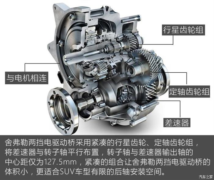

舍弗勒的两挡变速器也是现阶段的明星产品,这台集成了电机、减速齿轮组、差速器以及换挡执行机构的电驱系统,可以完成纯电驱动、制动能量回收等功能,目前长安CS75 PHEV和WEY P8(参数|询价)都有配备。

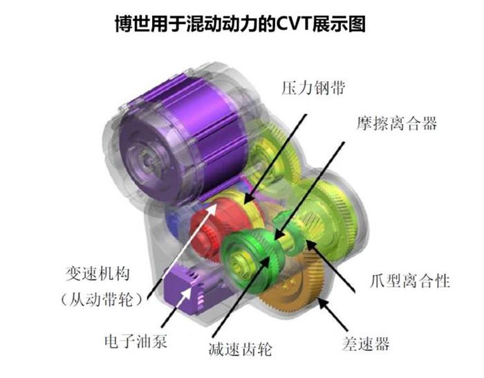

除了两挡变速器,电动车用CVT也是一个发展方向。目前博世已经完成了相关研究,根据博世的研究,他们认为使用CVT可以让电机的转速降低,同时增加低速挡的扭矩,同时CVT天生的舒适性也可以避免两挡变速器的顿挫感,另外,使用CVT和电机组合,可以在同样的动力性能下选择功率更小的电机。在成本方面CVT也有较好的表现,因为是延续传统CVT的结构,因此从结构上看改动不大,最关键的是速比更大,为电机小型化提供了空间。
而万里扬更是展示了自己的电动车CVT样机。其代号为E-CVT280,这是一台完全适配电动驱动的变速器,他们认为应用于电驱的可以让电机扭矩和转速的大幅降低,可以有效减少电机材料应用及降低轴承精度,降低电机成本。而电机扭矩和转速的大幅降低,可以有效降低对控制器的需求,降低成本。
从博世和万里扬的分析上看,电驱CVT似乎也是未来一个很有潜力的发展方向,但不可否认有几个问题。首先是CVT承受扭矩的问题,我认为之所以需要匹配小电机,跟大电机扭矩过大,CVT无法承受有一定关系;第二点是其实电机已经有比较好的调速特性,再用CVT是否有这个必要性;第三点就是效率问题。这三个问题目前还是未知,好在万里扬的产品将会在今年6月份正式发布,我想到时候我们就能找到答案。

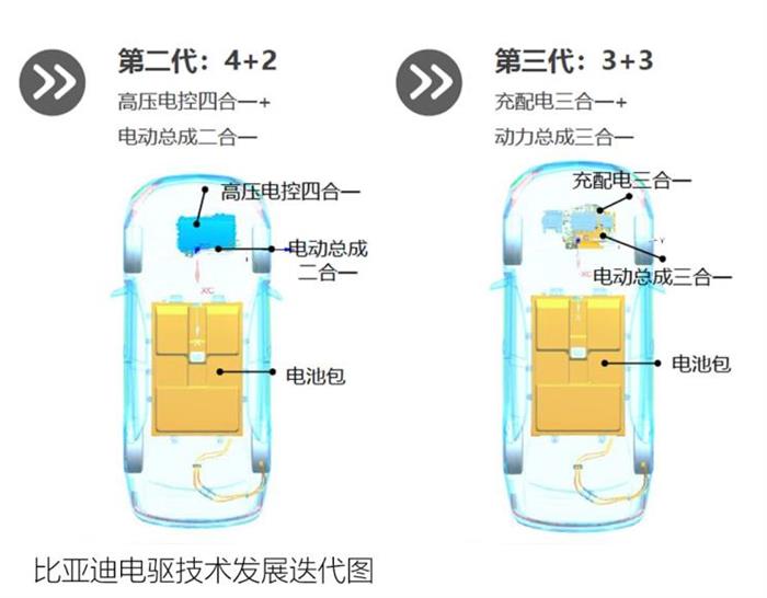

如果上面的两个是近几年凸显的问题,那么电驱动系统集成化、高速化面临的冷却、润滑、NVH噪声、功能安全等问题是传动系统电动化面临的新的巨大挑战,尤其是仿真、安全和稳定性等方面都需要全行业共同努力攻坚克难。
