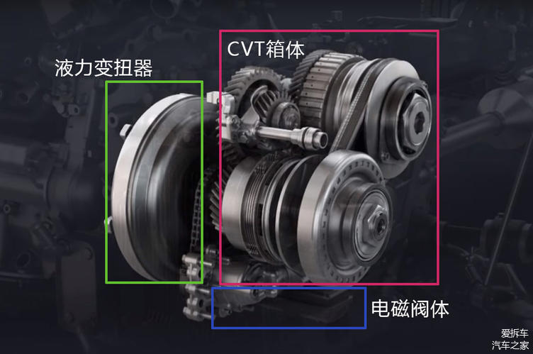

先介绍下这款WCVT,它从去年才开始搭载在丰田车上,最早是C-HR使用,从时间上来说,算是丰田最新技术的东西,跟凯美瑞的横置8AT一样,属于丰田TNGA架构下的产物,官方名字叫Direct-Shift CVT,即快速响应CVT,因为传动比范围相当宽广,丰田内部叫做WCVT,W就是广域的意思。这款变速箱它和大多数CVT一样,主要由三部分组成:液力变扭器+CVT箱体+电磁阀体,其中CVT箱体是WCVT最特别的地方。

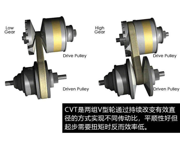

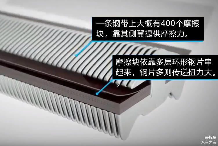

而CVT变速箱依靠钢带摩擦力传递动力,两组V型轮持续改变有效直径实现不同传动比;这种变速箱平顺流畅,不存在换挡间隙,只是起步阶段效率低,起步慢,有扭矩突变保护。

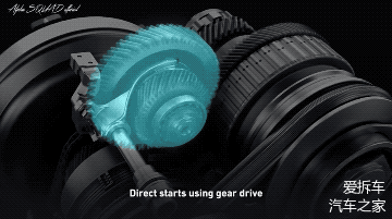

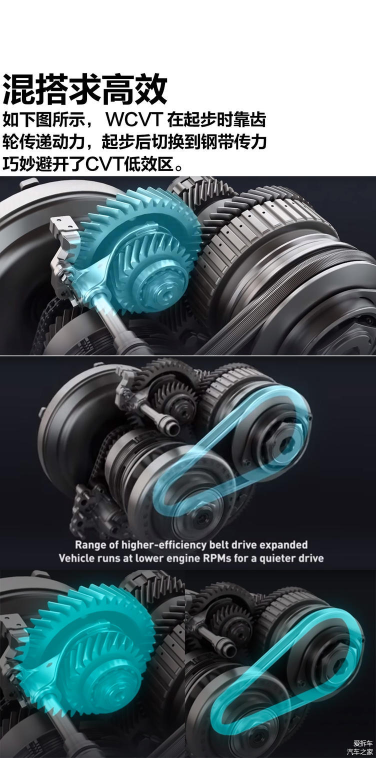

两种变速箱本来属于两种思维,风牛马不相及,但丰田的WCVT就把两种变速箱做了混搭,取长补短。它在传统CVT中加入一套起步齿轮,起步和低速时用齿轮传递动力,当跑起来后,再切换到钢带传递动力模式,实现整体高效率和平顺流畅的效果。这种混搭风目前比较常见,燃油发动机和48V电气系统混搭,AT变速箱和电动机混搭等,都能实现优势互补。

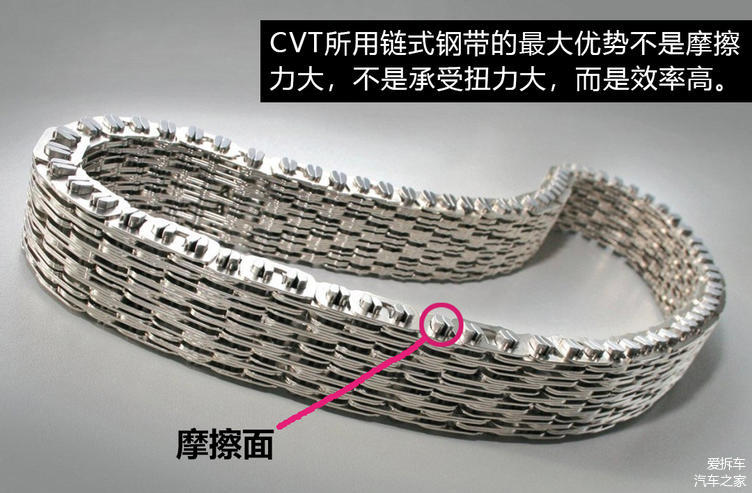

其实对于CVT的进化,各品牌通常有不同的思维,比如说,斯巴鲁或者捷特科(供应日产等)多偏工程师思维,都爱啃硬骨头,CVT哪里难就专攻哪里。比如,钢带传力效率低,它们就尝试链条;比如CVT反应慢,它们就改进摩擦面材料,不惜用稀有材料和高超工艺,让CVT响应变快。
而丰田对于CVT的开发,喜欢从市场角度思考问题,比如,消费者害怕CVT打滑,觉得打滑不可靠,那丰田就提供不打滑解决方案,方法是起步用齿轮传递动力,等跑动起来后,过了低效区(低效区其实就是感觉上的无力区和可能的滑转区),再切换到钢带传力,这样的话,起步阶段效率也变高了,市区也能省油,还保留了CVT变速箱平顺流畅的优势,技术上又能解决消费疑虑,丰田工程师是基于这样的想法,才有了WCVT的诞生。

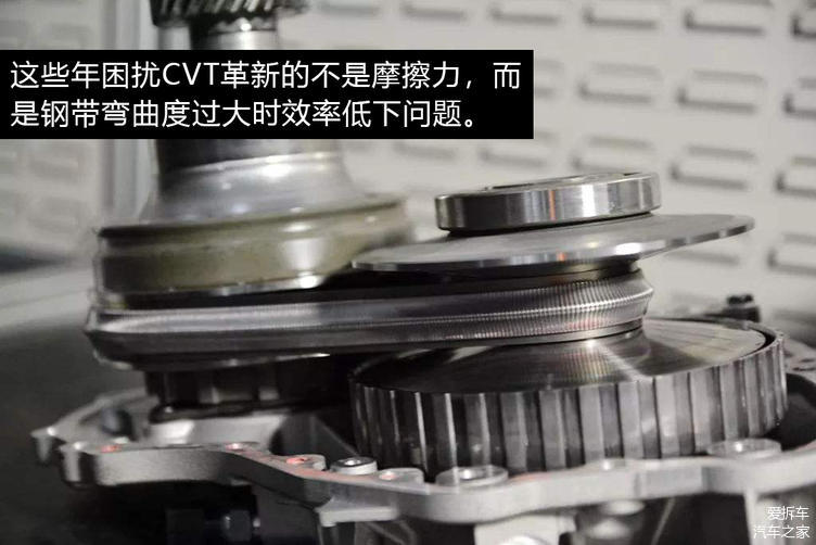

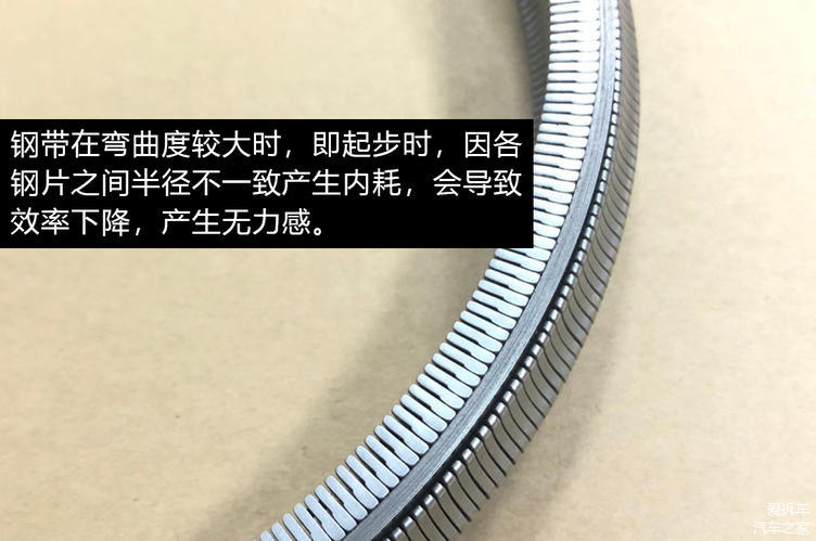

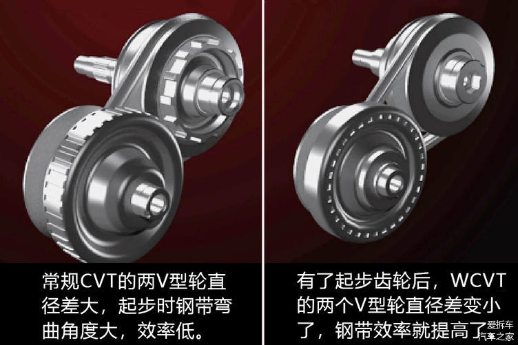

当然,是否能真的打消消费疑虑,还很难说,我觉得这可能需要一个认知过程。就像很多人把CVT的低效区理解为打滑区一样,虽然感觉上是没错,但从技术角度讲,本质是低效率,然后产生无力感和滞后感。WCVT加入起步齿轮,是从本质上解决低效率问题,这确实是个创新,解决了CVT历史上的一个痛点,起步可以很快,甚至吊转速起步都不是问题,因为这时候它确实就相当于一款AT;至于起步和加速完成之后,一旦车奔跑起来,钢带传力效率高了,扭矩落差小了(类似手动挡跑起来后再换挡会平顺许多一个道理),这时候WCVT再切换到钢带传递动力,让钢带在“舒适区”工作,可靠性就增加了。

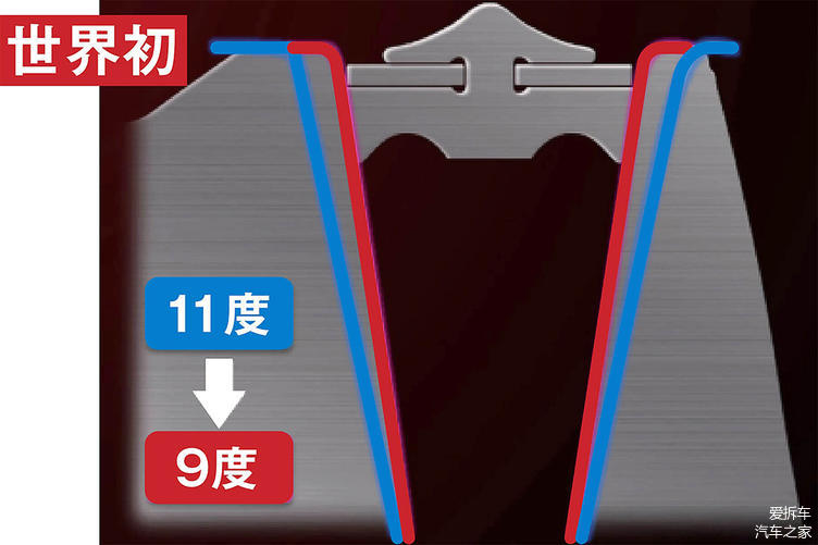

另外,作为丰田2018年才推出的一款新品,有必要介绍下WCVT其它地方的一些改进,一是液力变扭器的锁止范围扩大了,这一技术其实丰田一直在提,包括以前的6AT和现在的8AT,可以实现起步阶段就能锁止,主要为了省油和起步更快;二是两套V型轮直径差变小了,钢带效率整体提高了;三是钢带摩擦面的楔形角度做了调整,从以前的11度调整到9度,这样可以提升加速响应性,四是使用了粘度更小的机油,也能提升省油效果,总之综合性能肯定比传统CVT更优秀。

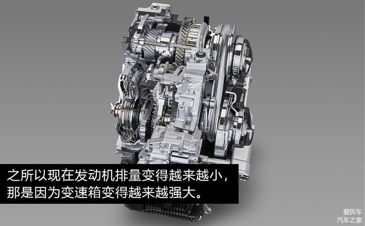

那现在的问题是,WCVT和AT相比有没有优势?按照我们惯常的评价标准,变速箱好不好,通常看传动比、效率、体验感、可靠性这几项。先看传动比,WCVT传动比是7.5,旧款所用爱信6AT传动比是5.4,这个差距有点大。传动比越大,意味着保证低油耗的同时,还能提供充足扭力,之所以现在发动机能实现排量越来越小,就因为变速箱变得越来越强大。雅阁所用CVT传动比是6.5,天籁CVT是7.3,凯美瑞2.5的8AT传动比是7.8,君威9AT的传动比是7.56,如果把变速箱传动比看作照相机的CMOS的话,WCVT至少是接近全画幅水平了。

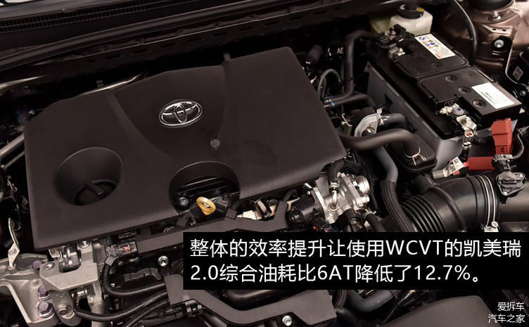

再来看看效率,WCVT相比CVT,公布的数据是效率大幅提升了6%,爱信6AT是十年前的产品,确切的效率数据我们没找到,但可以看两车的油耗数据,间接做个判断。2018款凯美瑞2.0配6AT,百公里综合油耗6.3L,2019款凯美瑞2.0配WCVT,综合油耗5.5L,油耗降低了12.7%,当然,这12.7%是新2.0L发动机和WCVT变速箱的共同贡献,发动机效率提升4%已算是顶天,这么粗略来估算,WCVT变速箱相对于6AT效率大提升也是事实。

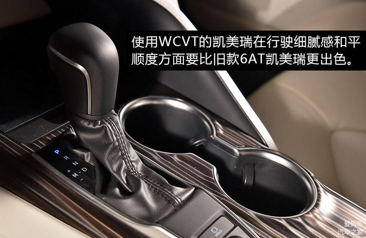

两款车我们也都开过了,用WCVT的新凯美瑞,相比用6AT的旧凯美瑞,动力和扭矩都大了5.5%以上,不过力量上的表现差别不明显,但行走细腻感方面,新凯美瑞2.0要好一些,包括驾驶平顺流畅感,显然使用WCVT的凯美瑞更好。当然,如果想开得更动感一点,WCVT依然提供手动加减挡,反应速度和加速执行的果断程度,丝毫不亚于以前的6AT,一句话,我们还是要相信技术带来的改变。

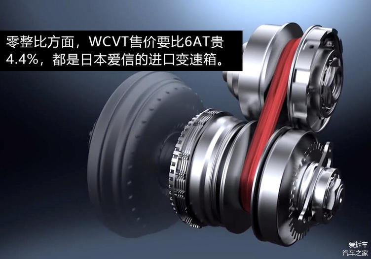

不知道大家看没看过我们的零整比栏目,那个栏目主要讲汽车零部件价格的信息,没看过的话可以翻阅以前的文章。再来说WCVT和爱信6AT两款变速箱价格,我们从4S店了解到的价格是,WCVT变速箱比原来的6AT售价要贵4.4%,从成本来说,6AT反而更便宜。当然,这里面可能有6AT已经大规模上量价格走低的因素,但也能反映出WCVT技术含量一点也不低。
