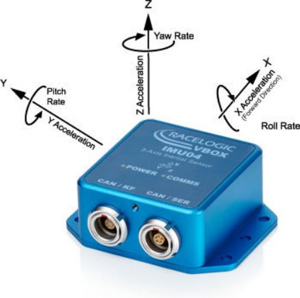

· 自感应传感器(Self-senseing):自感知使用本体感应传感器(Proprioceptive Sensor)来测量车辆的当前状态,包括车辆的速度,加速度,横摆和转向角。本体感应信息通常使用预先安装的测量单元来确定,例如里程表,惯性测量单元(IMU),陀螺仪(Gyroscopes)和来自控制器局域网(CAN)总线的信息。
惯性测量单元及其原理示意简图

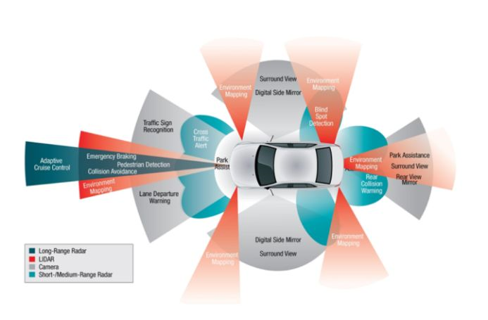

本体传感器(Proprioceptive Sensor)和外部感受器(Exteroceptive Sensor)可分为:
· 有源传感器(Active sensor):有源传感器通常是以电磁波的形式发射能量并测量返回时间以确定诸如距离之类的参数。包括声纳,雷达和光检测和测距(LIDAR)传感器。
· 无源传感器(Passive Seosor):无源传感器不发射信号,而是感知环境中已经存在的电磁波例如,基于光的和红外的相机。
自动驾驶系统传感器种类功能示意图

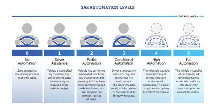

驾驶员对于自动驾驶系统功能的正确认知,是保证自动驾驶系统正确运行的一大重要条件。但是实际上,普罗大众对于自动驾驶分级中每一级别间的差别知之甚少,对于不同厂商的自动驾驶系统的功能也不甚了解。这就造成了,驾驶员可能过分依赖传感器或完全忽略传感器的读数。从而导致恶劣后果。
自动驾驶分级

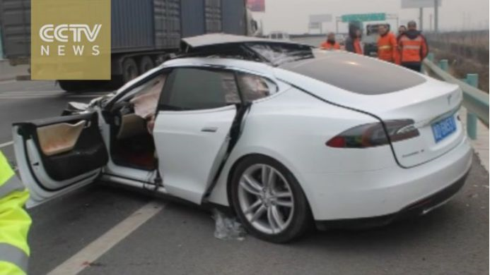

因此,确保公众理解技术的能力(例如,其在典型条件下充分检测障碍物的能力)及其局限性(例如,其无法检测超过一定距离或恶劣天气条件下的障碍物)十分重要。有研究表明,公众可能无法从自动驾驶的中间阶段受益(即Level2和Level3的自动驾驶系统)。因为,在这个等级的自动驾驶系统当中,驾驶员可能不会完全理解该阶段自动驾驶自主特征的范围和限制,从而造成事故的发生。比如,此前发生的一些特斯拉的事故就是驾驶员盲目信任自动驾驶系统而误操作导致的。
特斯拉在国内首起自动驾驶系统致死事故

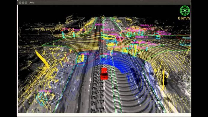

· 基于点云的算法(Point-cloud based):基于点云的感知主要依赖于由有源传感器收集的3D空间中的点(或测量到对象的距离)的数据。算法可以涉及通过点的密度,几何形状或图案从大量点导出结构以便检测物体,正确地检测和识别故障。
点云算法示意图
