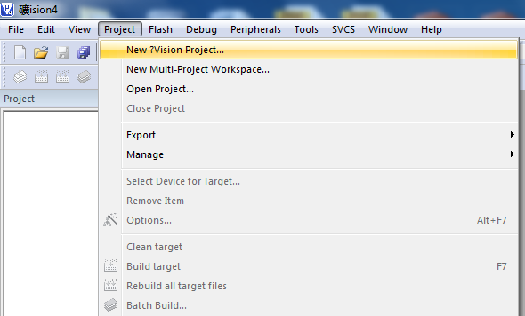

1)打开Keil uVision4新建一个工程:
2)新建一个目录用于存放我们的工程文件,这样我用新建一个test目录:并且取工程名为test并保存:

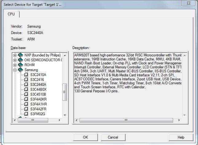

3)接下来选择CUP database:我们选择samsung的S3C2440A,点击OK;之后会出现第二个图问你是否拷贝'S3C2440.s'到工程文件夹并加入到工程里,S3C2440.s是启动代码我们选择YES:

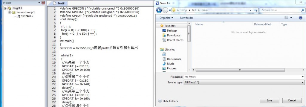

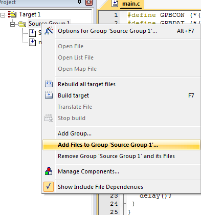

5)之后新建一个c文件并编写代码,我习惯新建一个main目录用来保存这个存放入口函数的文件,然后把这个文件加到工程里:
6)把所有c源文件加进工程之后,再选择Target 1的Optionsfor Target ' Target 1'进行相应的配置因为只是单单要生成HEX可执行文件

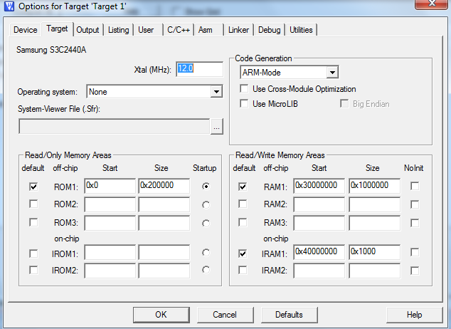

①Target选项,修改如下图:

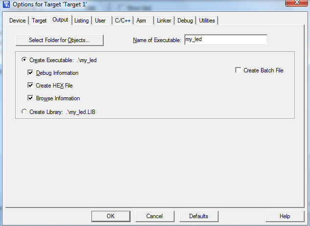

②Output选项,修改如下图:

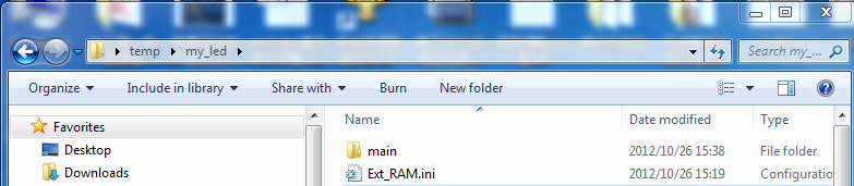

①由于MDK4.6中缺少了待会需要用到的文件,但是在MDK4.0里有,所有我先安装了MDk4.0,然后在MDK4.0安装目录的C:KeilARMBoardsSamsung把S3C2440目录拷贝到MDK4.6的安装目录的D:KeilARMBoardsSamsung目录下,然后可以把MDK4.0卸载掉。只好把S3C2440目录下的RTX_Blinky下的Ext_RAM.ini拷贝到工程目录下:

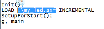

②修改Ext_RAM.ini,把如下图的蓝色内容修改成你对应生成的axf文件的路径(生成axf文件待会会提及到)
我的修改后如下:
③选择Target 1的Options for Target ' Target 1'进行相应的配置,配置如下图(SDRAM是从地址0x30000000开始的)

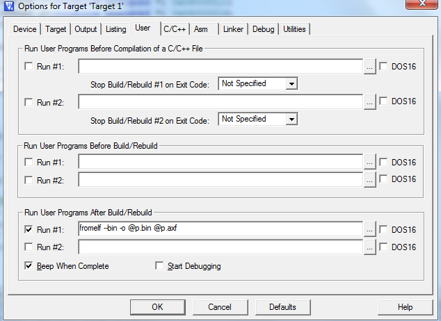

④在User选项里相应位置添加命令如下:(用于生成.bin文件和.axf调试文件,添加的命令为:fromelf --bin -o @p.bin @p.axf,记得前面打勾)

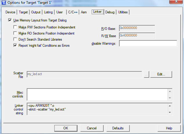

⑤在Linker选项里勾上Use Memory Layout from target Dialog,如下图:

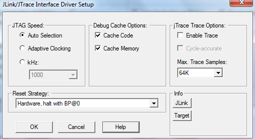

4)点击Settings按钮,设置JTAG Speed为Auto Selection,如下图:
