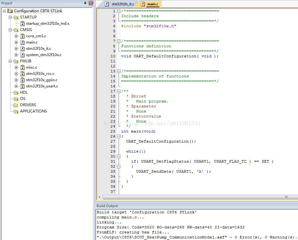

   代码很短,也就八十来行。整个工程的结构如下:
    说明整个工程在windows下是能编译通过的。至于在开发板上的测试就不贴出来了,测试的结果就是在串口上可以看到不断地有字母‘A'输出。

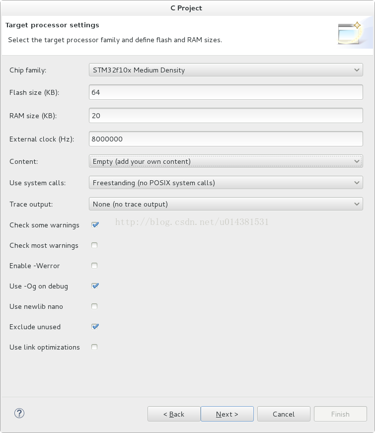

    由于我的CPU是STM32F103C8T6,所以Chip family是选STM32f10x Medium Density,Flash大小是64KB,RAM大小是20KB。可以根据自己的硬件实际情况进行填写。其它的可以按图配置。点击下一步:

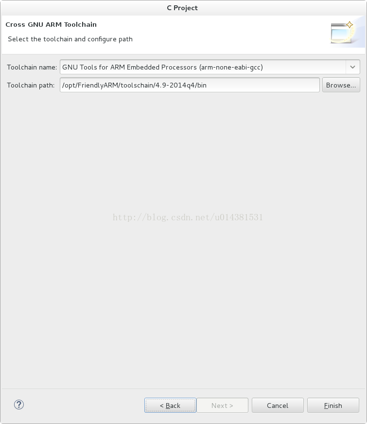

    其实之后两页都可以按下一步,直到最后这一页,一定要选好工具链是GN Tools for ARM Embedded Processors ( arm-none-eabi-gcc ),并且填好工具链位置。最后点击完成。

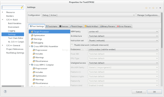

    接下来就要开始配置一些东西了,右键工程打开属性。首先在C/C++ Build->Settings->Tool Settings标签中,找到Target Processor,在右边找到Instruction set,选择Thumb。找到Endianness,选择Little endian。如下图所示。

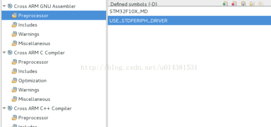

    然后,在Cross ARM GNU Assembler、Cross ARM C Compiler和Cross ARM C++ Compiler中的Preprocessor中定义两个宏:STM32F10X_MD和USE_STDPERIPH_DRIVER。其它的全部删去,这一个很重要,关系到后面的编译问题。一开始Eclipse会帮你定义好多宏,但都不需要,只留这两个就行了。

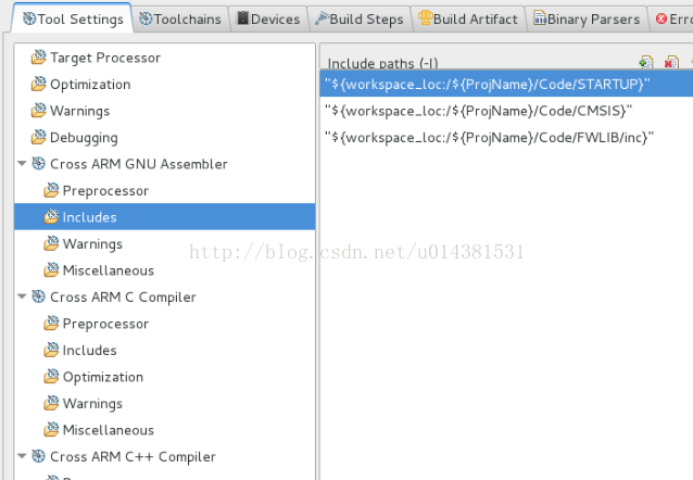

    然后,还是在Cross ARM GNU Assembler、Cross ARM C Compiler和Cross ARM C++ Compiler中的Includes修改为你包含有头文件的路径。如下图所示。

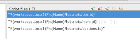

    接下来,是在Cross ARM C++ Linker和General中,把原本工程里的链接脚本路径补全。如下图所示:

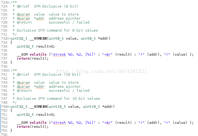

    在core_cm3.c中,找到uint32_t __STREXB(uint8_t value, uint8_t *addr)和uint32_t __STREXH(uint16_t value, uint16_t *addr)。把这两个函数中的"=r"改为"=&r",如下图所示:

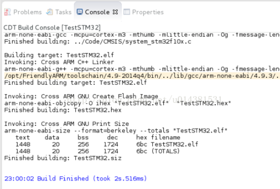

    好,现在编译可以编译了。
    可以看到最后是编译成功了,而且对比于在Keil MDK里编译的文件大小,代码段所占的大小更小。这个编译效率还是令人满意的。

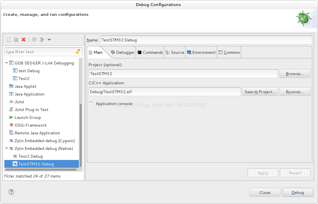

    在调试按钮旁边有个下拉箭头,点击箭头后点击Debug Configurations。然后双击Zylin Embedded debug( Native )。这样就会生成一个名称和工程名字相同的调试配置界面。如下图所示。
    在界面中点击Debugger标签。找到GDB debugger的文本框,通过浏览定位到上面提到要安装的arm-linux-gdb,然后点击应用。如下图所示。

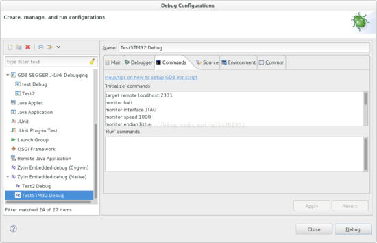

    接着点击Commands标签。在'Initalize' commands里输入对JLink的初始化命令。点击应用。如下图所示。
    好了,问题就来了,这个初始化命令是怎么呢?究竟要怎么写呢?在这里我先给出我自己的初始化命令脚本。大家可以根据自己的实际情况进行修改。
target remote localhost:2331
monitor halt
monitor interface JTAG
monitor speed 1000
monitor endian little
monitor flash cpuclock = 72000000
monitor flash device = STM32F103C8
monitor flash download = 1
monitor flash breakpoints = 1
load Debug/TestSTM32.elf
monitor reg r13 = (0x00000000)
monitor reg pc = (0x00000004)
    这个脚本做了些什么呢?首先定义了gdb server的端口,接下来不断地往stm32和jlink下达命令:让stm32停机、设置使用JTAG接口,速度设置为1000kHz等等。最后下载程序并复位stm32。

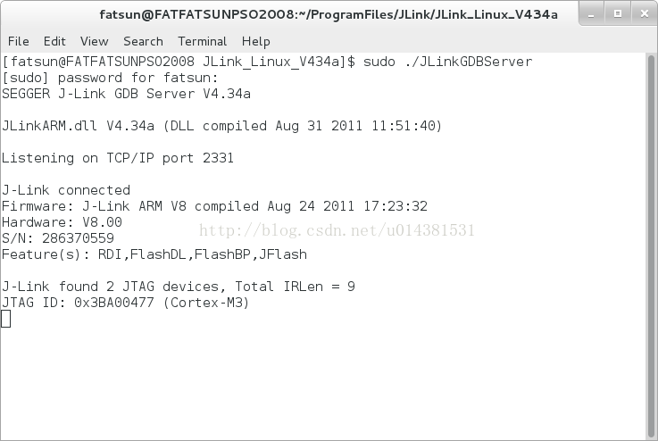

   设置好了这个页面之后不要急着关掉,一会调试就从这个页面开始的。插上JLink,连接好硬件到PC里。现在要手动启动gdb server。在JLink的驱动包里面,有一个可执行文件叫JLinkGDBServer。通过命令行启动它(最好就直接用root用户启动)。如下图所示。如果你硬件已经连接好了,驱动什么的都连接好了之后,就会提示你找到了Cortex-M3的设备。这样就正常了。注意,在调试的过程中不能关闭JLinkGDBServer,就让它这样开着就ok了。不然会调试不了的。
