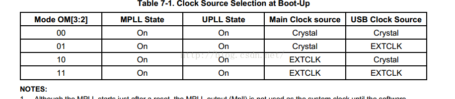

时钟决定2440执行速度,2440可以使用外部提供的时钟源,也可以使用外部的晶振然后通过内部的晶振获得时钟频率;具体选择使用哪一个时钟源看下图:
开发板一般吧引脚M2和M3连接的GND,所以说全部使用的是晶振(crystal)

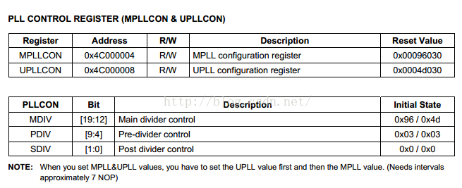

设置PLL后,就是设置相应的寄存器来得到所需要的值,S3C2440使用了三个倍频因子MDIV、PDIV和SDIV来设置倍频,通过寄存器MPLLCON和UPLLCON可设置倍频因子。其中MPLLCON寄存器用于设置处理器内核时钟主频FCLK,其输入输出频率间的关系为
  FCLK=MPLL=(2*m*Fin)/(p*2^s)
其中m=(MDIV+8), p=(PDIV+2), s=SDIV。

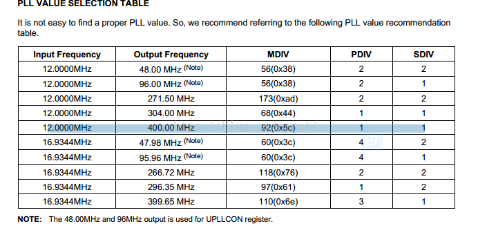

其中UPLLCON寄存器用于产生48MHz或96MHz,提供USB时钟(UCLK),其输入输出频率间的关系为
UCLK=UPLL=(m *Fin) / (p * 2^s)
上面的MPLLCON和UPLLCON与MDIV,PDIV,SDIV的关系为:
也就PLLCON的01位是SDIV,4-9位是PDIV,12-19位MDIV。
为了方便,2440的芯片手册给出了参考设置PLL的数值:
假设晶振为12M,可以参考上图的蓝色加深部分的设置数值。上图的48M和96M是设置UPLLCLK使用的。

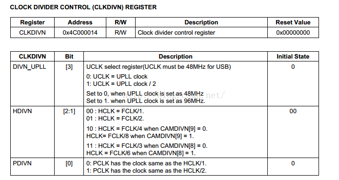

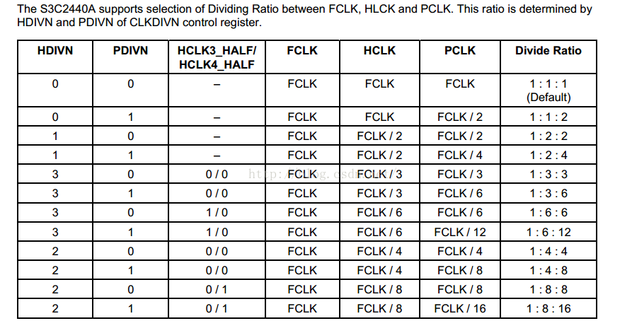

通过表可以完成FCLK的设置,正如前面所说的,除了FCLK还有HCLK和PCLK需要设置,接下来就可以设置HCLK和PCLK,此时需要两个寄存器:
对于CLKDIVN

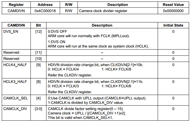

通过此寄存器可以得到相应的HCLK和PCLK。但是由于在设置HDIVN(也就是CLKDIVN的1、2位)的时候需要用到CAMDIVN的第8位和第9位,CAMDIVN寄存器为:
结合在上面的这两个寄存器可以得到频率。通过上面的两个表格可以得到四个值:HDIVN ,PDIVN,HCLK3_HALF和 HCLK4_HALF,为了方面描述它们的关系,可以参考表:
下手册的后面有对时钟的如下注释:
这是说假如HDIVN不是0的话要加上:
mrcp15,0,r0,c1,c0,0
orr r0,r0,#R1_nF:OR:R1_iA
mcr p15,0,r0,c1,c0,0

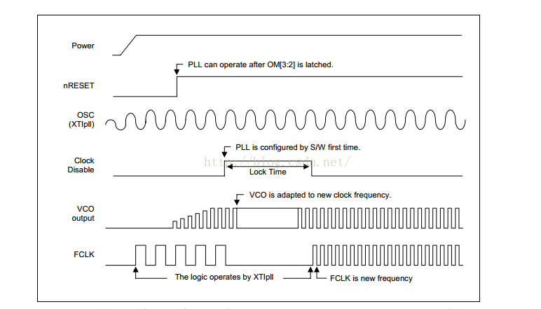

通过上面的设置可以完成设置FCLK、HCLK、PCLK,实际上2440在设置时钟前后的运行状态是这样的:(下面再给出设置MPLL的过程图(UPLL类似))

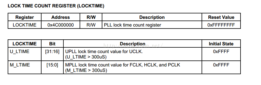

通过上图可以看到,在上电一段是时间后,等待nRESET信号(复位信号)恢复高电平后,然后可以执行PLL有关寄存器的操作了。其中OSC为晶振的频率大小为12M,VCO为输出频率。还可以看到在设置完PLL需要等待一段时间才可以输出设定频率,这个等待时间是可以通过LOCKTIME寄存器来设置,这个时间是需要满足一定的最小值的,使用默认值就可以。该寄存器说明见下图:

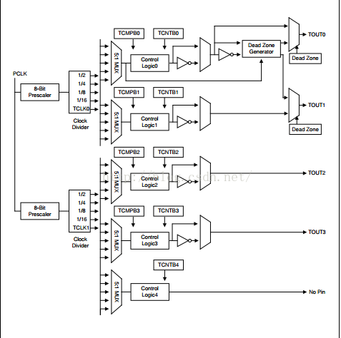

s3c2440拥有Timer0,1,2,3,4五个16位定时器,其中Timer0,1,2,3具有Pulse Width Modulation (PWM)功能,Timer4引脚没有输出,Timer0比较特殊,拥有适用于大电流的死区生成器。
定时器0 和1 共享一个8 位的预分频器(预定标器),定时器2,3,4 共享另一个8 位预分频器,其构造图如图所示:
可以看出,定时器的时钟源为PCLK,首先经过预分频器降低频率后,进入第二个分频.可以生成5 种不同的分频信号(1/2,1/4,1/8,1/16 和外部时钟TCLK0、TCLK1。

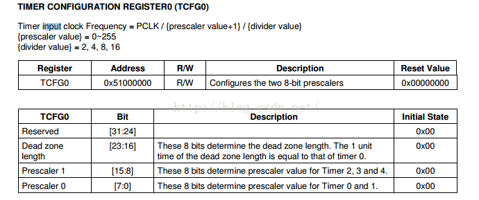

这两个预分频器可以使用TCFG0寄存器来设置,其功能如图:
可以看到,TCFG0的0-7位设置分频器0,用来控制定时器0和定时器1,8到15位用来设置预分频器1,用来控制定时器2、3、4。其频率的计算公式就是:
定时器的时钟频率 = PCLK / {prescaler value+1 } /{divider value}

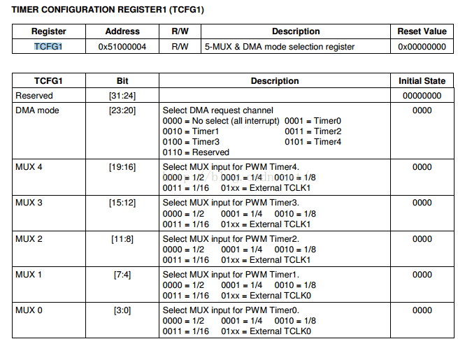

prescaler value的大小就是上面的寄存器设置每个8位大小是0到255 ,divider value的大小通过TCFG1来设置可以取值2、4、8、16,看下图:

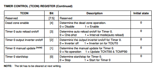

首先,需要看到的是TCON,用来控制定时器的打开与关闭,是否自动重新装入初值:
通过上表可实现对5个定时器的控制,其中在人工装入定时器值的时候需要注意,每次重新写入初值的时候需要清零后再写。以timer3为例,介绍一下每一位作用:
Timer 3 auto reload on/off   这是说定时器是是否自动载入定时时间,或者定时器是否是周期性的。

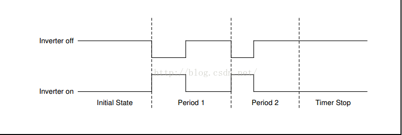

Timer 3 output inverter on/off 这是说是否开启反转模式,开通与否的效果为:
Timer 3 manualupdate该为设置为1是手工把数据装入TCNTB3 & TCMPB3(下面会介绍这两个寄存器)。
Timer 3 start/stop 打开或者关系定时器3.
