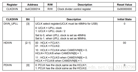

实验目的:把CPU主频提高到400Mhz。(FCLK:400 HCLK:100 PCLK:50)
 这里写图片描述

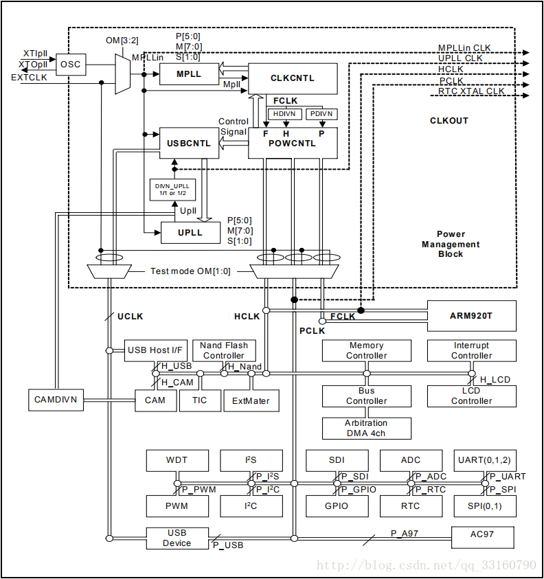

2440使用MPLL和UPLL将来自晶振或外部时钟倍频至合适的频率,UPLL输出时钟供USB使用,MPLL输出时钟经过分频供CPU和AHB、APB使用。ARM920T使用FCLK,Memory、LCD、CAM等使用HCLK,PCLK供给WDT、PWM、ADC等使用。
ARM920T有三种工作方式,fastBus mode、synchronous、asynchronous。(异步总线和同步模式介绍 http://blog.csdn.net/qq_33160790/article/details/75668461)快总线时ARM920T运行在HCLK,当FCLK不等于HCLK时,必须切换至asynchronous模式。(通过设置协处理器CP15 http://blog.csdn.net/qq_33160790/article/details/75570898)

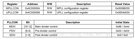

相关的寄存器:
这里写图片描述
这里写图片描述
这里写图片描述

            ldr     r0,=MPLLCON         @Clock Init 400:100:50
            ldr     r1,=(192<<12)|(4<<4)|(1<<0)
            str     r1,[r0]

            ldr     r1,=(2<<1)|(1<<0)
            str     r1,[r0]
