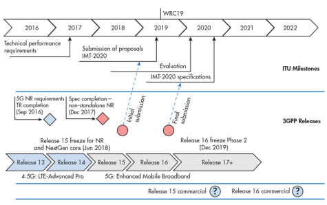

a. 这将是5G标准化带来的首波驱动力,其中3GPP已于2017年完成非独立(即LTE辅助)新无线电(NR),2018年可提供5G独立版,如图1所示。
b. 5G的部署也将根据频段情况分阶段进行,首先部署6GHz以下,然后是毫米波(mmWave)频率的连续频段,以便在稍后阶段支持关键eMBB应用。
http://www.electronicdesign.com/sites/electronicdesign.com/files/NI_5G_Fig2.gif?imageView2/2/w/550
图1:5G的ITU和3GPP时间表

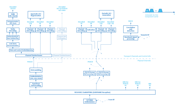

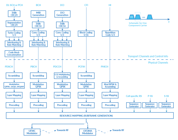

基带从网络接口(例如以太网)获取数据,并将其转换为通过前传(Fronthaul)接口传输到射频前端进行传入/传出的复杂样本。以下高级原理图包括用于LTE下行链路的发送器(图2a),以及用于上行链路的接收器(图2b)。
https://www.is-wireless.com/wp-content/uploads/2015/07/DL-Transmitter-v3.png?imageView2/2/w/550
(a)下行链路
Image result for 5G physical layer block diagram uplink receiver sc-fdma
(b)上行链路
图2:基带处理的高级原理图

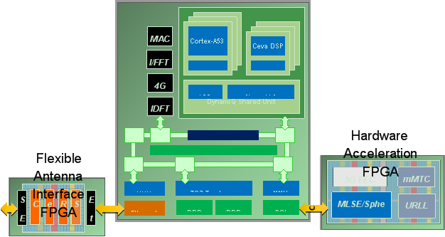

3.2. 可加速5G上市时间的分立结构
图4将5G所需的处理元器件映射为具有独立器件的分立式架构,包括CPU SoC、辅助FPGA加速和天线接口。此配置反映了在可以提供经过优化的5G专用集成电路( ASIC)之前,可以在5G原型设计和早期量产中部署的实施方案。
  • CPU系统级芯片里面包括:Arm处理器组合以及用于Layer-1处理和硬化加速器的DSP内核,用于固定的、明确定义的功能。
    • 在此示例中,假设现有的4G ASIC SoC可用,因此具有通用加速(例如MACSEC)以及LTE特定加速:前向纠错(特别是turbo编解码器)、快速傅立叶变换和离散傅里叶变换,以在上行链路上支持SC-FDMA。
  • 灵活的天线接口
    • 如前所述,前传天线接口非常适合用FPGA来实现。这是在线配置的,数据从射频单元发出(在上行链路上),然后是被转换为诸如以太网等具有标准连接的协议。
  • 硬件加速FPGA
    • 辅助加速FPGA实现了在基带SoC上不可提供的所有必要的计算密集型功能。这可以是5G特定的功能或先前未曾规划的功能。
    • 在此处显示的示例中,使用了CCIX互连。该标准允许基于不同指令集架构的处理器将缓存一致性、对等处理的优势扩展到包括FPGA和定制ASIC在内的多种加速器件上。
图4:可加速5G上市时间的分立结构

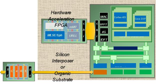

3.3. 基于Chiplet的5G实现
图5显示了与图4所示类似的架构,但是使用了基于系统级封装芯片(chiplet)的方法进行了重新配置。 在这种情况下,一个采用了更高带宽、更低延迟和更低功耗的接口将CPU SoC片芯晶粒与辅助硬件加速chiplet芯片连接起来。 支持前传连接到射频单元的FPGA器件在该示例中可以但并不是封装集成在其中的;但实际上,如果有足够的资源,它可以是与硬件加速chiplet芯片相同的chiplet器件。
图5:基于Chiplet的方法可实现更高的集成度
用于封装集成的两种主要技术是使用硅中介层或有机基板,以及某种形式的超短距离(USR)收发器。
3.4.完全集成的5G实现方式
最后,图6展示了本文考虑的最终、最高集成度的基带架构。该方法包括与先前相同的处理元件,具有相同的功能,但嵌入式FPGA(eFPGA)集成在了芯片内。
图6:采用单片集成的、应用于5G基带的异构多核系统级芯片
这种紧密集成的单片集成方法具有许多优点。与基于chiplet的方法相比,该接口具有更高的带宽、更低的延迟和更低的每比特能耗。此外,资源组合可以根据所考虑的特定应用进行定制,因此避免了不需要的接口、存储器和核心逻辑单元。这样可以实现以上所考虑的三种架构中最低单位成本。
